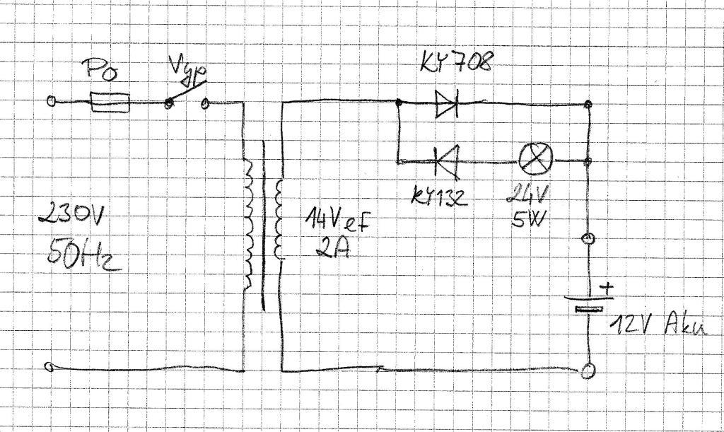

A kutilmile - nelituju tě
Jurawood
mám na tebe prosbu, mohl by si mi na mail poslat obr. schéma té pulzující nabíječky co desufátuje?
A co si myslíš o tomhle??
Je tami i schema.. http://www.e-conrad.cz/aktivator-olovene-baterie-sestaveno+dp65989/
díky.. Jurawood zavináč seznam

desulfátor1.jpg- (128.67 KiB) Staženo 1500 x
