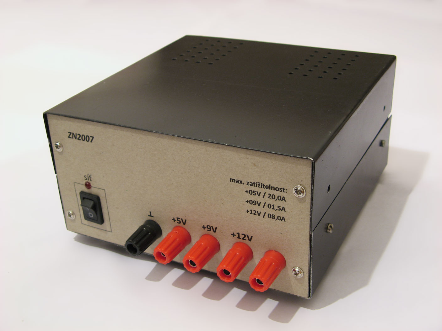

#37 Příspěvek od p4ul »
a je to v cajku :wink:
(121.87 KiB) Staženo 102 x

#38 Příspěvek od PavelFF »
Pěkné. Z čeho je ten přední panel? To tak trochu vypadá jak papír?
p4ul
Příspěvky: 317
Registrován: 29 srp 2007, 00:00
#39 Příspěvek od p4ul »
Přední panel je z plechu a na něm je tvrdý papír potisknutý na inkoustovce.

#40 Příspěvek od stepa »
Jo, mas to pekny...BTW co je ZN2007 :) ?
p4ul
Příspěvky: 317
#41 Příspěvek od p4ul »
Každý přístroj má nějaké označení, tak jsem si vymyslel své.
Zdroj Napětí 2007 :D
