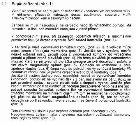

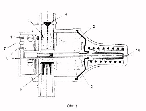

ZdenekHQ píše:Možná mu jako expanzka slouží bojler.
Ne, tento systém se provozuje i bez expanzky (resp. má to pidiexpanzku v sobě). Možná vám víc řekne návod, kde je to popsáno.
(98.81 KiB) Staženo 109 x
(33.61 KiB) Staženo 107 x

AmarokCZ píše:Takže bych to viděl tak, že bu2520 tam má něco jako je právě WILO Fluidcontrol.
Vždyť píše, že ho tam má.

A co je ta vyrovnávací komůrka (poz. 2)?
Větší to nepotřebuje, protože po celou dobu odběru běží čerpadlo, a při ukončení odběru se hned vypne. Kapající kohoutek zřejmě způsobí, že si to občas připumpne.

tomasjedno: když jsem psal, že není nikde zmíněno, že to má větrník, tak tím "nikde" jsem myslel hlavně e-shopy které Fluidcontrol vedou jako tlakový spínač i přes to, že Fluidcontrol je něco jiného.
Andrea: pokud jsem to správně pochopil, tak Fluidcontrol sepne čerpadlo když začne k odběru téct voda, když přestane téct tak čerpadlo vypne, vypne taky když je tlak moc malý (např.čerpadlo na suchu), o vypínání při vysokém tlaku se nikde nepíše, tudíž se počítá s tím, že čerpadlo nebude nějaká pětistupňová monstrozita, ale třeba jednostupňové nebo nějaký monoblok.
