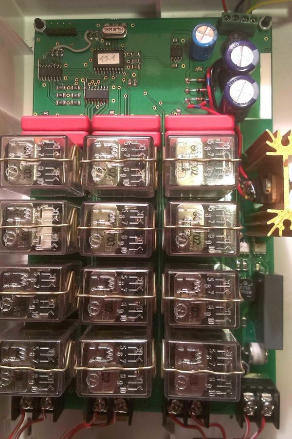

Takto vypadá telekomunikačný uzol u mňa :D

Problém je ten že o tomto skutečně nic nevím, pokud by byl někdo ochoten něco postavit pro aspon tři telefony, nechci to zadarmo samozřejmě, ale budu prostě jen uživatel. Jednoduché zapojení pomocí relé zvládnu ale to v tomto případě nestačí. Díky všem za reakce, Jirka
Příspěvky: 35011
#34 Příspěvek od EKKAR »
Ale stačí na to relé, jen ty relátka nebudou jenom dvě a nebude to jednoduchý zapojení.
