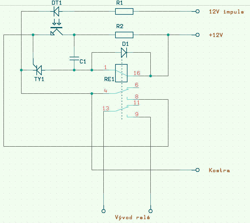

Optočlen PC817 má tzv. dark current (proud při nulovém proudu diodou) 100nA při napětí Uce=20V, tj. odpor 200 MOhmů. Myslím, že je to dost.
Petr

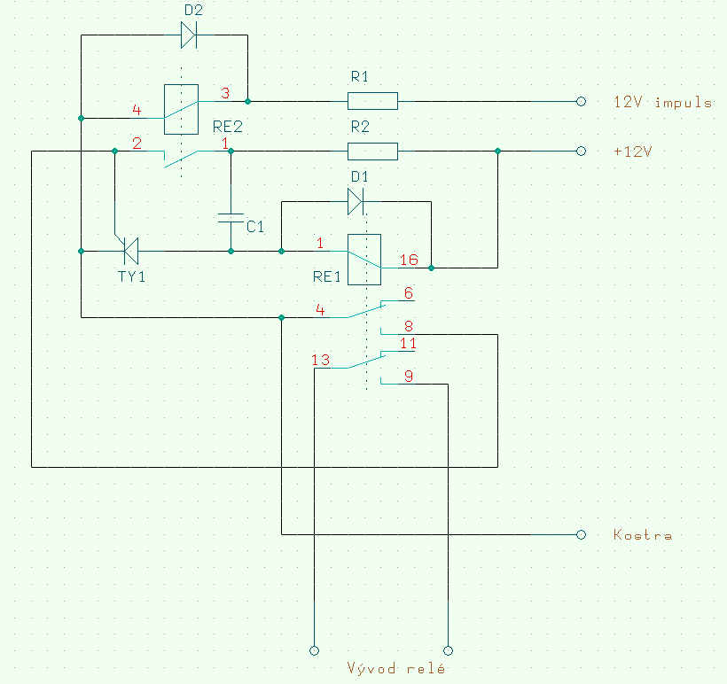

Protože alarm v autě posílá impulsy 1 s dlouhé, jak tazatel napsal, bude třeba překlenout tuto poměrně dlouhou dobu.
relé.png- (9.04 KiB) Staženo 100 x
4013N je to tenhle brouk? http://www.gme.cz/cz/4013-smd-p953-008.html Chapu to dobre, ze IC1A je podle datasheetu F/F1 a IC1B je F/F2. Mohl bych pouzit i nejaky jednodusi rele? http://www.gme.cz/cz/elektronicke-souca ... 30545.html
[/img]
Kluci moc dekuju za pomoc a za komentere
Tady máš ten IO v DILu http://www.gme.cz/cz/4013-p427-016.html
Relé jakékoliv s cívkou na 12V DC.
