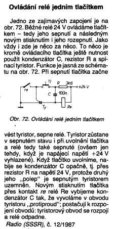

#2 Příspěvek od ZdenekHQ »

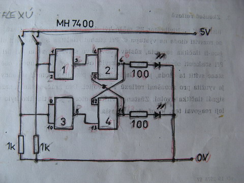

vicious
Příspěvky: 747
Bydliště: 3 km od Humenného
#7 Příspěvek od vicious »
dá sa použiť aj 4xNAND jeden pár je RS klopný obvod a druhý pár sa zapojí ako negácia z tlačitiek a rovno z výstupu cez odpor do baze, idem pohľadať aj taku schému k tomu,
edit: akurat tu má 2x talčidlo tak neviem či by to moc vadilo
(57.43 KiB) Staženo 104 x

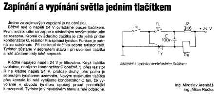

Mám doma stavebnici MEZ elektronik 02, kde je schéma na spínání a vypínání relé jedním tlačítkem, které by pravděpodobně mohl nahradit ten impulz. Bohužel jsem teď na chalupě, takže nejpozději pozítří to schéma vyfotím. Vím jen to, že je celé zapojení docela jednuduché oproti těm zde uvedeným. Případně pokud někdo má tuhle stavebnici, mohl by to vyfotit?
petrfilipi
Příspěvky: 2902
#13 Příspěvek od petrfilipi »
Zkoušel jsem hledat na webu http://jirky.webz.cz v databázi článků z AR a PE. Vyhledávací řetezec byl "jedním tlačítkem". Našlo to 4 články, z nichž dva (stejné) přikládám. Jedno schéma je z roku 1990 (SSSR), druhé z roku 1997 (Arendáš, Ručka).
