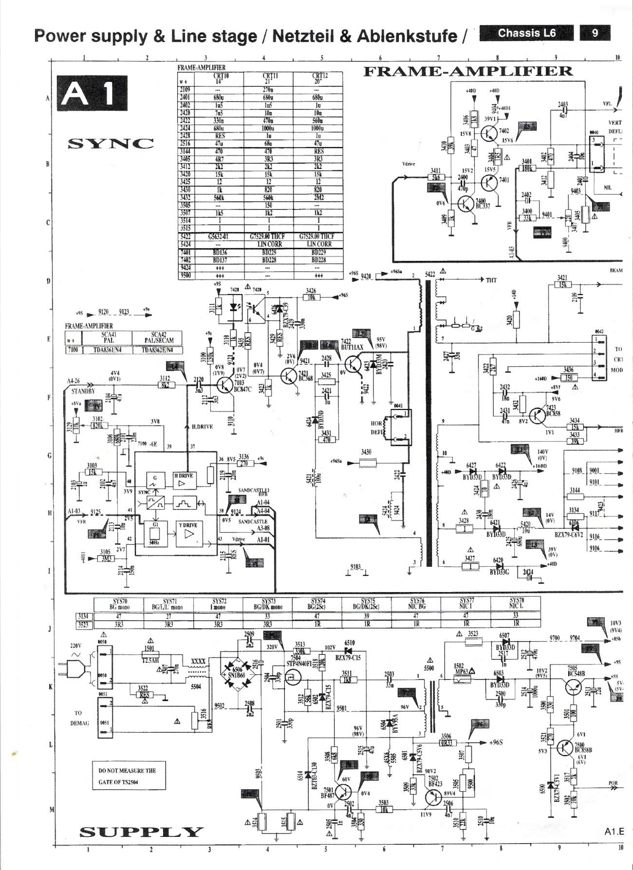

Schémat je plný NET - třeba tady je přímo i na tvůj model :o

Nechcem začinať nove tema.Mam rozobratu telku Philips 21 PT 1532/58 šasi L 6.1 AA.Majitel ho doniesol zo servisu že sa neda opraviť.Vôbec nešiel.Po rozobrati som ho riadne prezrel preletoval studene spoje,a televizor som skusil zapnuť.Televizor naštartoval a ide.No dosť velmi sa hreje odpor R 3426 -10 Kohm.Môže byť vadny optočlen7420-CNX62A,čim ho môžem nahradiť?Dik .

Nie je tam CNX 62 A.Napetie + 96S je v poriadku(ak ma byť 96V)Len ma trochu myli že za odporom 3426nameram na zenerke len 4.9VZenerka je BZX79-C39.Po vymene, take iste napetie.

mkat- hele, já na to schema koukám dost vyjeveně, nepamatuji si, že bych v nějaké novější TV viděl napájení ŘKS neoddělené od sítě. A tady jo. A to může být taky tvůj problém, proč se nemůžeš doměřit- musíš měřit proti primární GND.

Michale, to je Philips (má i "normálne" modely, i takéto). "Primár" splitka je súčasťou primáru zdroja. Ušetria niečo málo na zdrojovom tráfku (je menšie) a navonok to ničomu nevadí. Možno to má i o niečo vyššiu účinnosť (napätia nie sú transformované dva krát, len raz). Novinka? :wink:

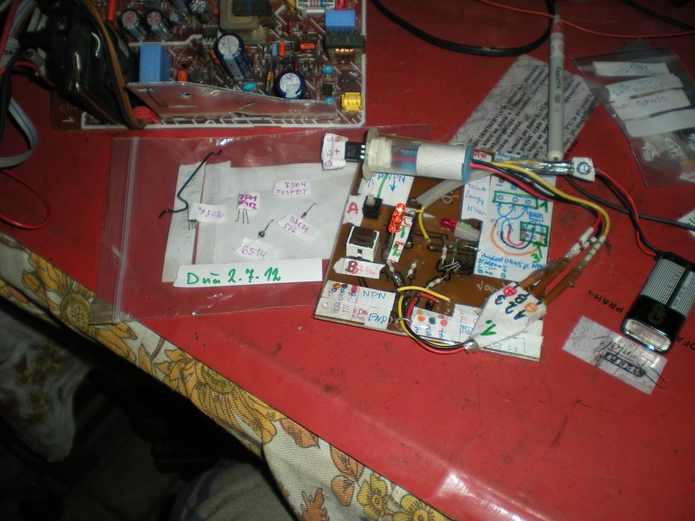

Na tomto obr.je tester na vsetky tranzistory,..... podla :svetelektro.com urobeny,doporucujem ho,aj ked sa to da aj bez neho oskusat.

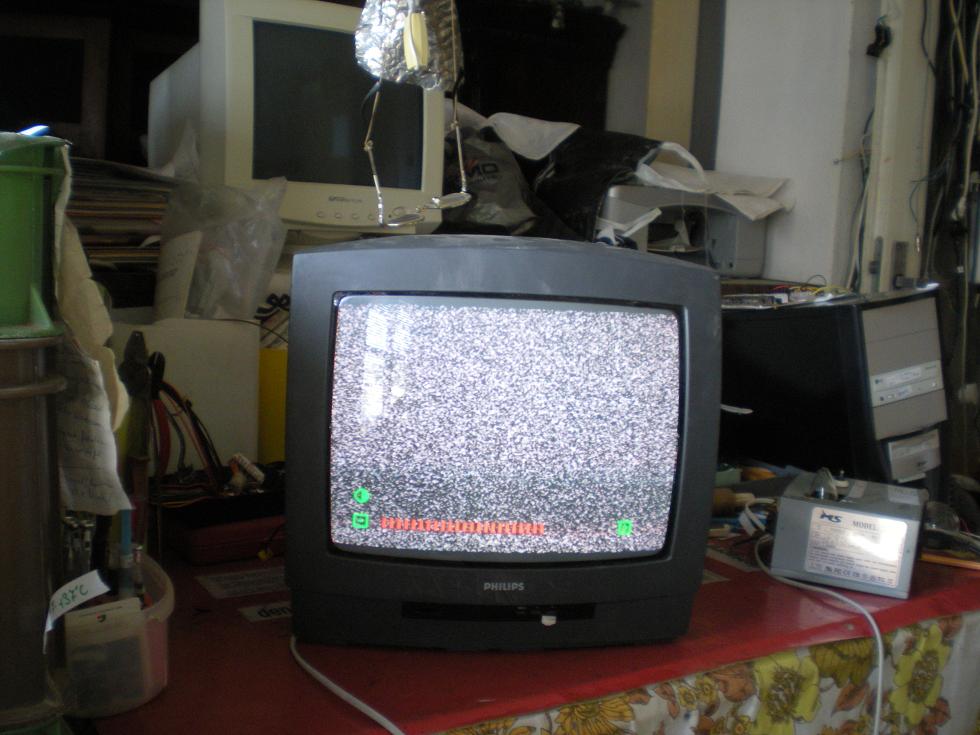

Tu je obr.TV

Tak sa mi podla obrazku zda že ten obraz je trochu užši.Mohol by si mi napisať kolko voltov mašna odpore 3426.Na oboch koncoch? Z jednej strany ide napetie značene ako +96 S a na druhej strne je zenerka BZX 79-C39.Odpor ide na optočlen 7420 na kolektor tranzistora v nom. Dakujem.
