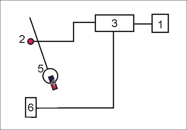

Dovolím si na dobrou noc ještě jednu hříšnou myšlenku. Co trochu zahýbat s „gravitací“? :lol:
(16.31 KiB) Staženo 104 x

Bernard píše:Dobrá. potom před vstupem do (zelené) zóny vlivu magnetu a po jejím opustění je součet Wk+Wp zase konstantní na celý zbytek kyvu.
On je ten součet konstantní po celou dobu kyvu. Jaký vidíš principiální rozdíl (z pohledu kyvadla, ne kvantového fyzika) mezi potenciální energií v gravitačním a v magnetickém poli?
Bernard píše:Nebude tedy změna periody kyvu nulová?
Nebude.

Já nevím. Mně se nejvíc líbí to řešení z úplně prvního příspěvku. Na kyvadlo magnet, vedle cívku. Proud jedním směrem by kyvadlo zpomalil, druhým směrem by ho zrychlil. Začal bych tím, že bych to změřil, jak moc se tak ta perioda dá ovlivnit. Elektroniku bych řešil až potom.
