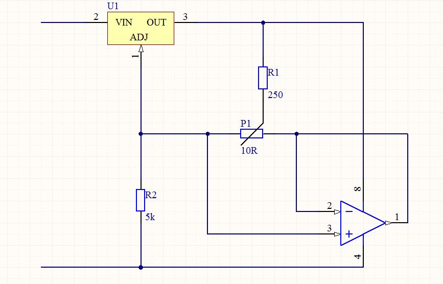

Ano, zvolil jsem mírnou nelinearitu - na dolním konci to bude 1,5x strmější než na horním.
Ale co myslíš tou ztrátou zpětné vazby? To jako chceš říct, že když bude pin 1 uzemněný, tak bude regulátor dělat něco jiného, než stabilizované napětí 1,25 V na výstupu?
P.S. BTW, ta zpětná vazba z pinu 2 na pin 1 je kladná :lol:

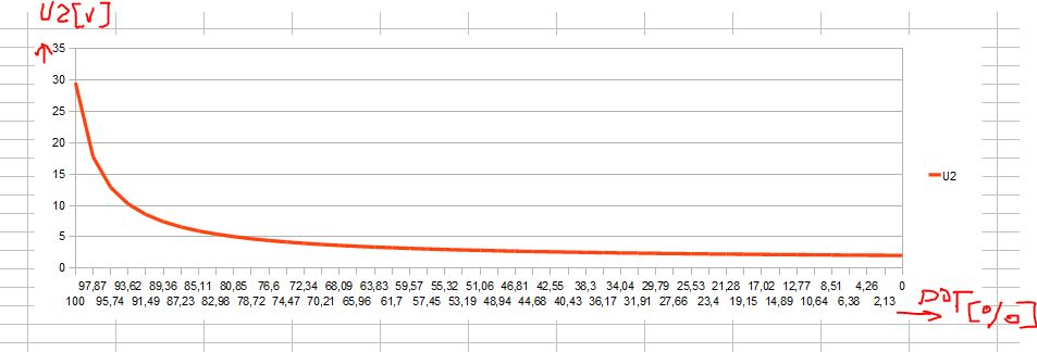

Jako základní bych bral datasheet od NS, který je autorem obvodu. Ani v něm, ani od F ani TI ani ON ten kond není. Našel jsem ho jen v ST. Kromě toho, jak už jsem psal, ten kond se postará o to, aby ten poťák začal chrastit brzo.
Kdybych si to stavěl pro sebe, tak bych ochranu proti chrastění udělal spíš takhle. Při chrastění jezdce to bude ustřelovat někam k napětí 2 V, a ne k maximu.
A takto je to s tou linearitou,...
(51.83 KiB) Staženo 72 x

Jj, máš pravdu, s tou (ne)linearitou jsem se trapně sekl :oops:
To co jsem o tom napsal by platilo při jezdci spojeném s koncem dráhy a nějak jsem obě verze popletl dohromady.
Exponenciální poťák by to měl napravit.

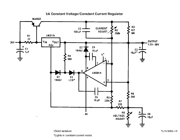

Zde máš schéma zdroje, je to i "blbovzdorné". Při připojení napětí opačné polarity na vstup dojde ke zničení pojistky T2. Při připojení vyššího napětí >56V sepne tyristor a dojde opět ke zničení pojistky T2 nebo T1(při přepětí v síti). D3 je na 56V. R2 působí jako "liearizační člen" pro poměr úhlu natočení potenciometru a výstup. napětí. Podle datasheetu by měl být minimální výstupní proud při (Uvs - Uvý) = 60V cca 3.5mA - 12mA(R5+LED).
(16.64 KiB) Staženo 147 x

Lineárne, a prerušenie bežca robí pokles výstupu.
Pre Uvyst do 15..16V sú k pozháňaniu operačné v pohode(Rail-to-rail napr.LTC1051). Do 36V je problém s nastavením pod 3V(nebývajú rtr).
