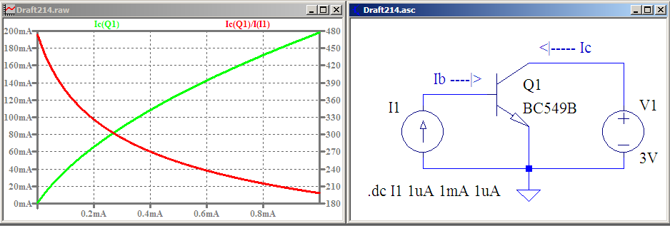

Tak ten neznám (multisim).Tedy aspoň obrázek pro inspiraci. Pracovní bod Uce zvolíš v simulaci tak, že mezi c-e připojíš napěťový zdroj žádaného napětí. Mezi bázi a emitor strčíš zdroj budícího broudu báze. Proud kolektoru měříš, a beta vyjde jako podíl. Cpát nějaký konkrétní proud do kolektoru je nesmysl, ten je následkem toho proudu báze, musíš nastavovat tu příčinu, Ib. Všimni si, že se jedná o zapojení tranzistoru SE (společný emitor), protože oba zdroje mají jednu svorku spojenou s emitorem.
zelená - závislost Ic na Ib
červená - závislost beta na Ib
(22.7 KiB) Staženo 112 x

Díky moc, Bernarde.
Co vlastně značí ty dvě barevná Ic? // jo aha, přehledél sem ten komentář :)
Jen pro doplnění... když napíšeš "závislost Ic na Ib ", znamená to to Ic=fce(Ib)?

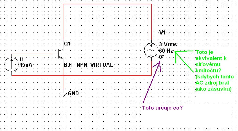

Jinak zapojil sem to, podle zadání (pár věcí mi je ale nejasnejch) ale věřím, že k tomu musím ještě přidat nějaký MP, abych získal ten pracovní bod... takže se přece nic neděje...

C bipolárního tranzistoru typu NPN musí mít kladnější potenciál než E (teda existují i aplikace, kde to není pravda, ale tu ty nesimuluješ). ° bude asi fázový posun, nevím, nepoužívám žádné simulátory.
Najdi si tam zdroj STEJNOSMĚRNÉHO napětí.
Ale ono to asi stekjně nemá cenu ti něco psát česky, ty budeš asi Japonec, když máš v zásuvce 60Hz :o

*Tu "zásuku" sem nechal na výchozím nastavení, jak ji tam ten program dal,c jen mě napadlo, zda je to to, co si myslím. Vím, že je tam 230V.
Tak v tom schématu, co bylo jako zadání, to bylo stejně, jako to mám já.

Pracovní bod tranzistoru je dán stejnosměrným napětím, kdežto 3 Vrms znamenají efektivní hodnotu (rms=efektivní hodnota) střídavého napětí 60 Hz a fázový posun 0° (fázový úhel 0 v čase t=0). Musíš zadefinovat stejnosměrnou hodnotu 3V.
Multisim tuším potřebuje pro měření proudu zařadit do větve ampérmetr. Tak ho vlož mezi kolektor a + pól zdroje napětí.
Ano, závislost se dá zapsat jako Ic=f(Ib), β=f(Ib). To "fce" je zbytečně dlouhé, ale taky použitelné.

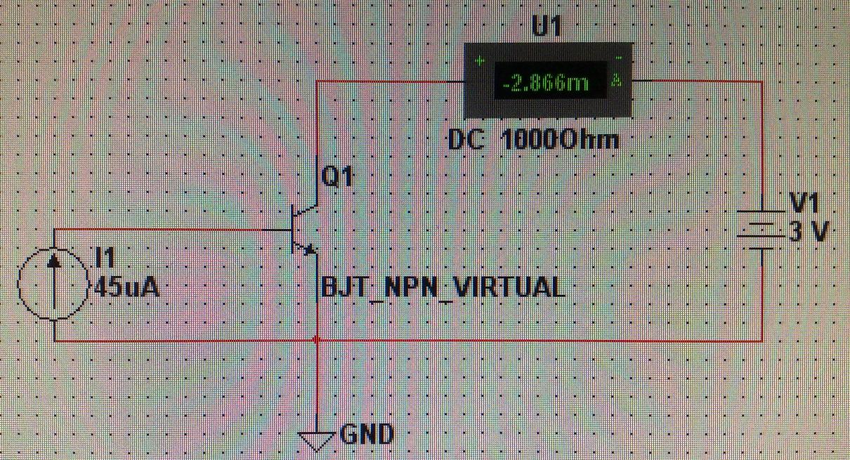

#43 Příspěvek od Fredy00 »
Mě to ukazuje záporný hodnoty! 8O
(285.19 KiB) Staženo 122 x
Wolfik
Příspěvky: 1079
#44 Příspěvek od Wolfik »
protože ten ampérmetr (zřejmě) máš blbě zapojenej
Bernard
Příspěvky: 3654
#45 Příspěvek od Bernard »
Přepóluj ten měřicí přístroj. A dej tam AMPÉRMETR, ne voltmetr.
