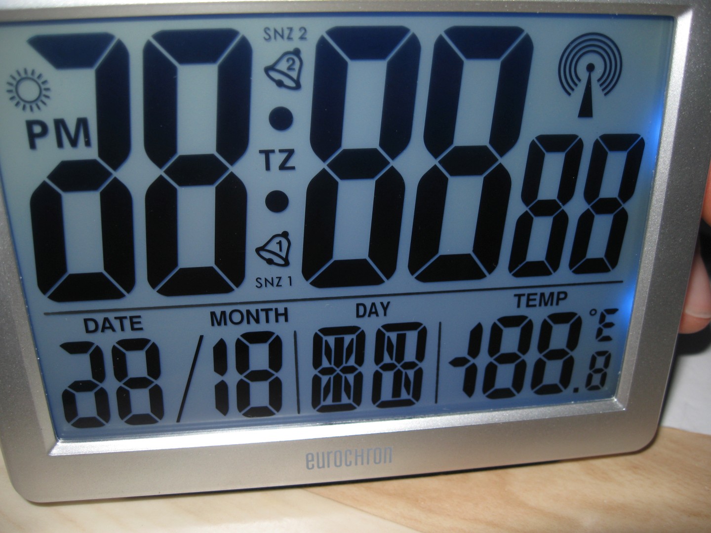

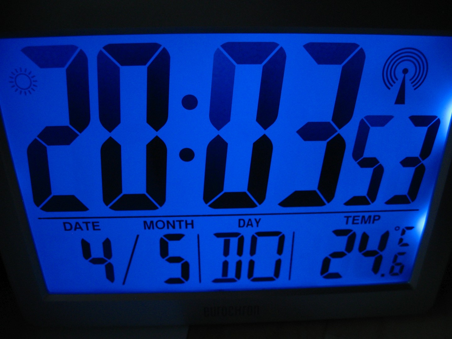

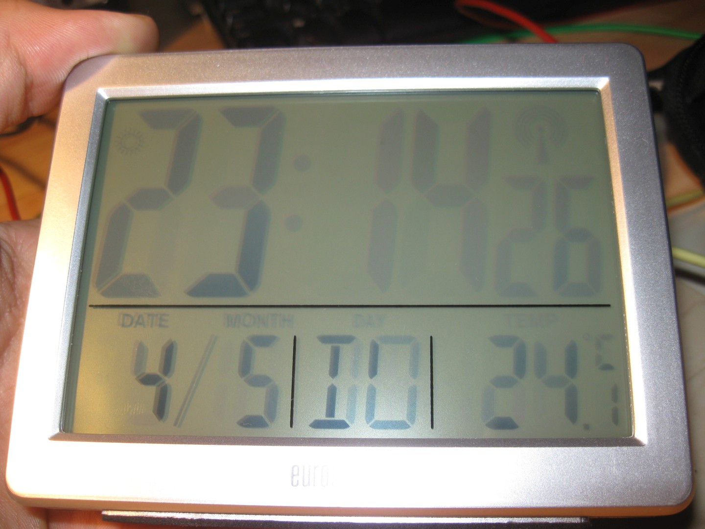

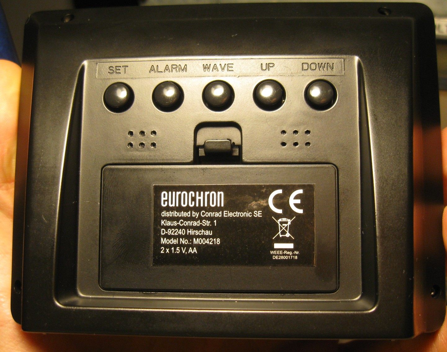

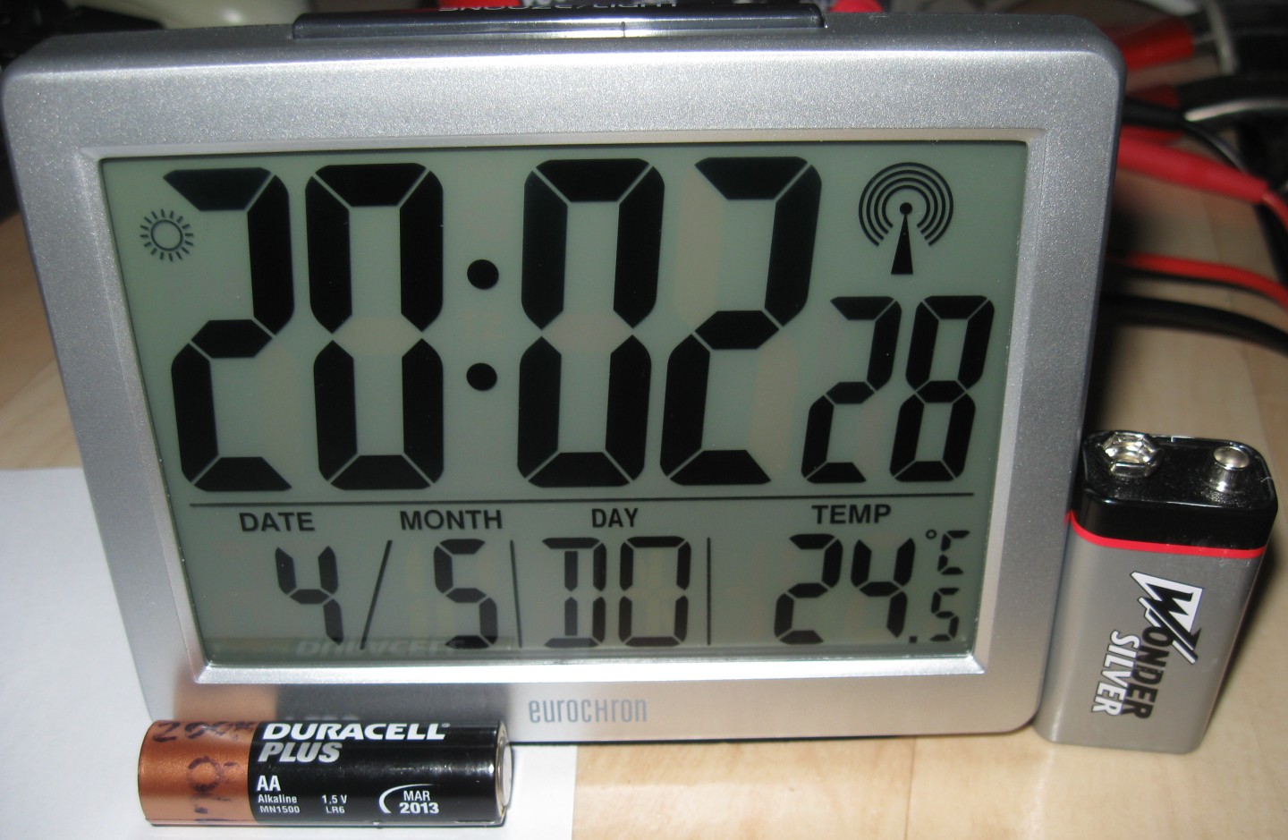

Koupil jsem babičce Stolní DCF hodiny Eurochron EFW 750.
http://www.conrad.cz/stolni-dcf-hodiny- ... 0.k1301798
Jako Stolní DCF hodiny je to pěkné. Někam to postavíte a dál na to nešáhnete. Ale nedoporučuju používat budík, protože tlačítka jsou zezadu. To je dost blbé, pokud chcete budík často nastavovat.
Jaký je odběr proudu?
normální provoz 30µA
zapnuté podsvícení 16mA
probíhá hledání signálu 222µA
při napájení dvěma AA články

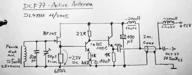

Já při laborování našel dvě zapojení na zlepšení signálu. Vyzkoušené to ale nemám, nakonec se problém vyřešil jiným modulem. Třeba by tady některé pomohlo. Je to stažené z hlubin internetu a víc o tom nevím.
(29.91 KiB) Staženo 337 x
(12.36 KiB) Staženo 343 x
