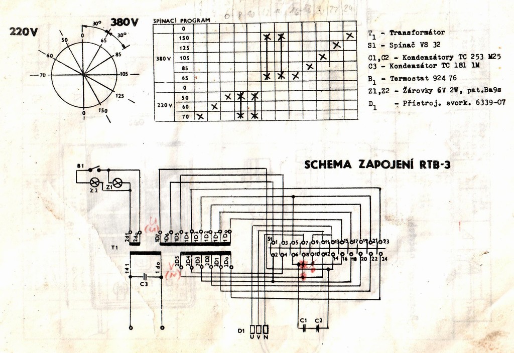

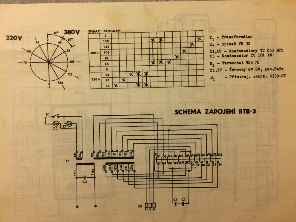

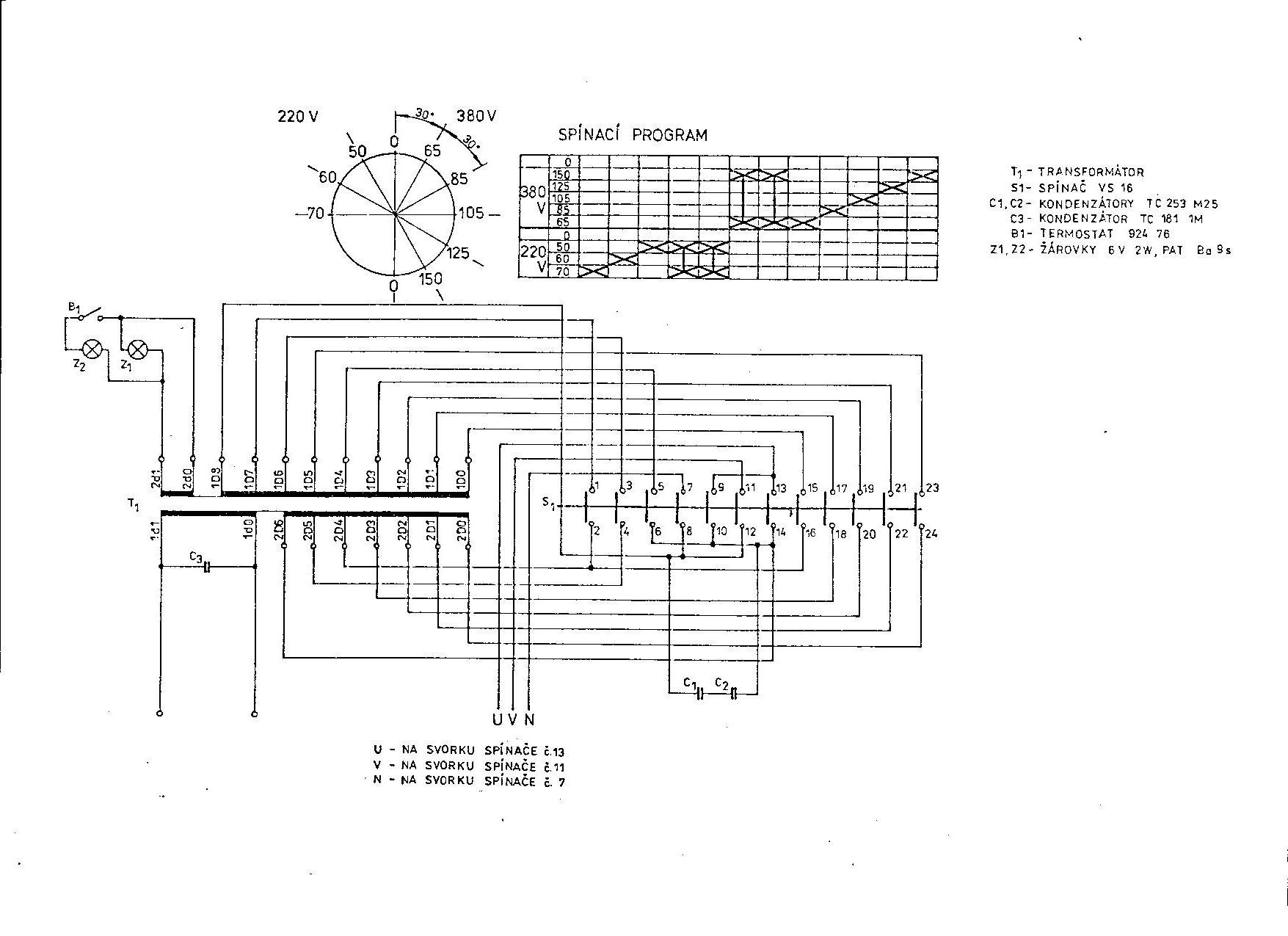

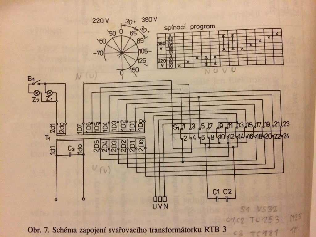

ok1hga píše:už je opravená . . .
tady jsou schemata v pořádku
a pokud tě to zajímá, tak v tom odkazu od Habešana ta chyba stále je . . .
Jo, už to vidím - ta vinutí musí být oddělená od primáru! Sekundár pro kontrolky a sekundár výstupní/svařovací. Je to ono?
