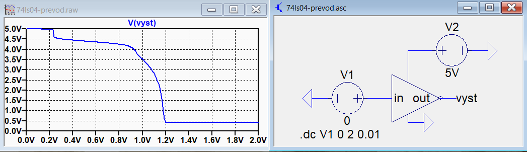

samec píše:Asi by bolo zaujímavé zmerať prenosovú charakteristiku tých hradiel. Ak to zostane stabilne v nejakom zakázanom pásme, tak tam v tom mieste musí byť zosilnenie menšie ako 1.
Té charakteristice se říká převodová, je to statická závislost nezi vstupním a výstupním napětím toho hradla. A na té charce se dá najít bod, kdy vstupní a vystupní napětí jsou stejná (na simulaci 74ls04 asi 1,15 V). To bude stabilní bod, když se odporem propojí vstup s výstupem. Přitom zesílení ΔUout/ΔUin je asi -50, což přispívá ke stabilitě, dělá to zápornou zpětnou vazbu.
74LS04
74LS04

Bernard píše:...A na té charce se dá najít bod, kdy vstupní a vystupní napětí jsou stejná (na simulaci 74ls04 asi 1,15 V). To bude stabilní bod, když se odporem propojí vstup s výstupem...
Pokud odporem protéká vstupní proud invertoru, nemohou být obě napětí stejná. :wink:

samec píše:...Přitom zesílení ΔUout/ΔUin je asi -50, což přispívá ke stabilitě, dělá to zápornou zpětnou vazbu.
Záporná spätná väzba by bola v rámci jedného invertujúceho hradla. Ak sú však za sebou dve invertujúce hradla, ako v tomto prípade, tak je výsledná spätná väzba kladná.
