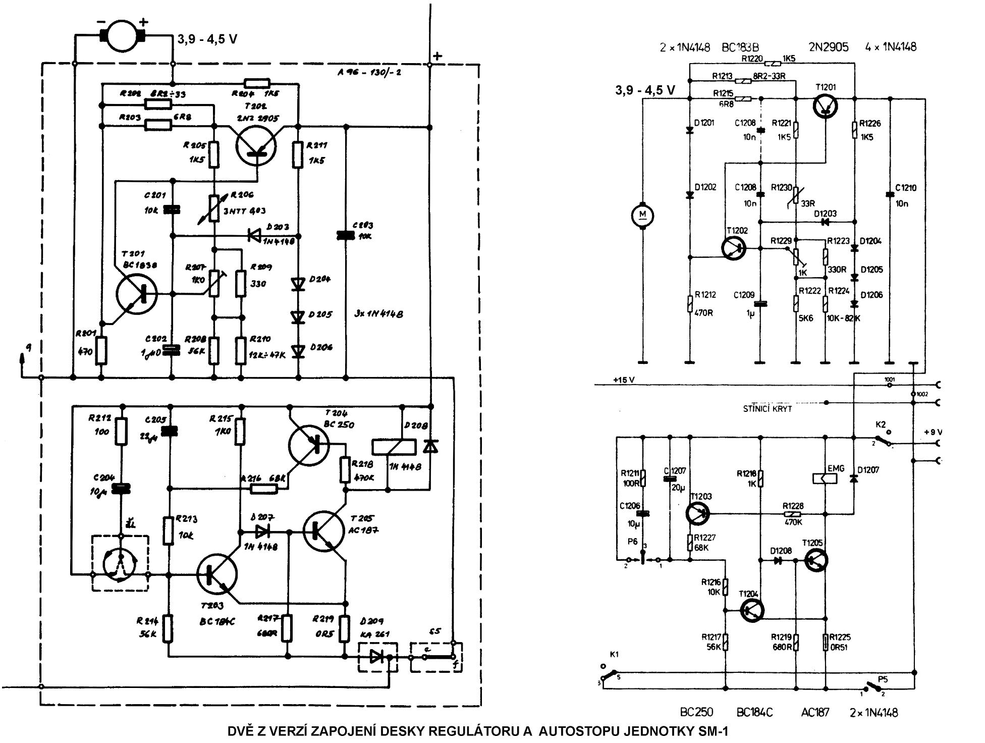

#41 Příspěvek od Hill »
Ten motorek by měl mít něco kolem 2100 ot/min a napětí na něm se má pohybovat mezi 3,9 a 4,5 V. Když má něco za sebou, a/nebo slabší magnety, dá se i o něco přidat změnou odporu R210/R1224. Pokud by nedostatečně účinně reguloval, pak zvětšením odporu R202/R1213 se zlepší odezva regulátoru na změny zatížení, ale tady se musí opatrně, protože jde o kladnou zpětnou vazbu a zapojení se může rozkmitat.
Když máš gramec, určitě máš čím blikat na stroboskopický kotouč. Tak si udělej na řemeničku motorku tři značky po 120° a nastav podle nich 2000 ot/min. Na značkách rovnou uvidíš, jak regulátor reaguje. Pro správnou rychlost posuvu bude potřeba trimrem nastavit otáčky výše, ale zase ne o tolik, aby se tím výrazněji rozjely vlastnosti regulátoru.

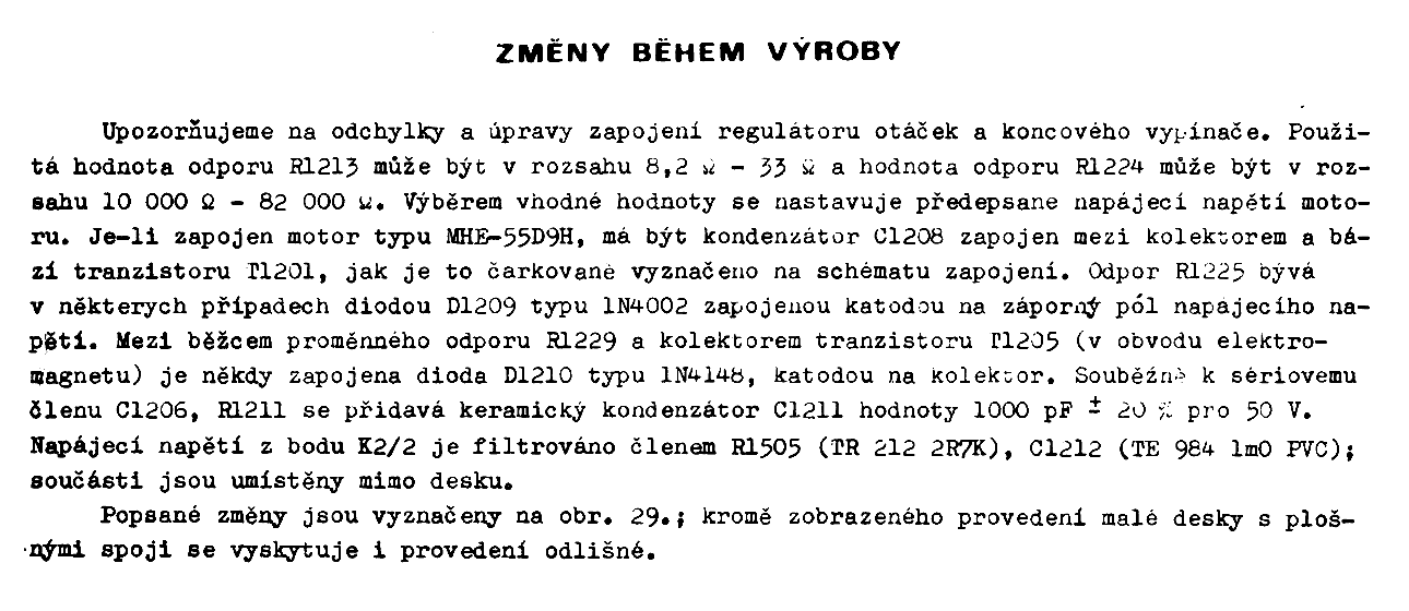

A, aby toho nebylo dost, to zapojení regulátoru se vyskytovalo ve více úpravách, které ne vždy záležely na tom, jaká deska zesilovačů je použitá (text od Tesly v příloze).
Protože stejný motorek používá také Riga110 včetně téměř identického maďarského regulátoru, přeměřil jsem to: na motorku bylo 4,8 V, ale přesněji jsem to nestihl změřit - praskl nejdelší řemínek k navíjecí spojce a napětí na motorku kleslo, kolísalo pak mezi 4,3 a 4,5 V. Naprázdno (zapauzovaný posuv) kleslo pod 4,2 V. Ale to ber jen jako orientační údaj, přece jen kovářsky těžká mechanika s protiběžnými strvačníky má asi poněkud odlišné mechanické odpory.
Popis změn regulátoru (zdroj: servisní manuál k magnetofonu SM-1 z Oldradio.cz, strana 31 dole)
Dva různé regulátory mechaniky SM-1

Místo odporu R1225 je dioda 1N4001, která byla ještě přemostěná odporem 12,8ohm. Odpor jsem dal pryč. Dále místo C 1209 1uF byl,47nF, vyměněno.
Odpor R1213 byl jen 6ohm, nahrazen 33ohm a jsem na cca středu trimru R1229. K tomu ještě zlobil ten přepínač K1,2.
A do věčných lovišť odešel T303 KF507 na hlavní desce, nahrazen KFY 46.
