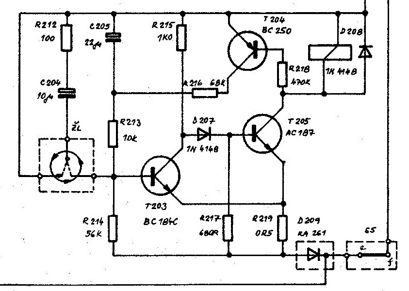

Ještě jednou děkuji za schemata, samojistící podložku jsem již sehnal, kazeťák již funguje. Vyskytl se však další problém, na konci pásku nevypíná motorek autostopu. Respektive vypne, ale hned zapne a tak to rychle spíná a rozpíná, takže v podstatě nevypne.
Nemá někdo nějakou zkušenost s tímto autostopem? Zkoušel jsem vyměnit elyty a nepomohlo. Otáčecí spínač unašeče také spíná v pořádku. Nenapadá vás čím by to mohlo být ? Který tranzistor nebo dioda? Je k tomu špatný přístup.

#13 Příspěvek od sinclair »
Zkus vyměnit AC187 za nějaký výkonnější, křemíkový NPN tranzistor s nižším Uce sat.
Aby Ti to pasovalo do desky, tak lépe nějaký, co má bázi uprostřed.
Třebas KC635-KC637, BC337, SS8050 apod.
Byl by vhodnější nějaký NPN spínací typ s vyšší betou, ale běžný bastlíř takové v šuplíku nemá. Tyhle často ano.
BC184 je zde možno nahradit typy BC546B-BC550B, BC237B atd. Libovolným NPN univerzálem C-B-E.
BC250 je zde možno nahradit typy BC556B-BC560B, BC307B atd. Libovolným PNP univerzálem C-B-E.

#14 Příspěvek od petrfav »
Děkuji moc za vyčerpávající odpověď. Tranzistory jsem již preventivně sháněl, ale BC 250 nikde není, takže jsem rád za typy na náhradu AC 187 jsem sehnal, takže je lepší ji vyměnit za jiný nebo dát stejný ? Zkusím vyměnit a dám vědět.

#15 Příspěvek od petrfav »
Tak jsem vyměnil AC 187 za stejný nový, bez efektu. BC 184 za stejný nový, také bez efektu. BC 250 za KC 307B /jiný jsem neměl/ a tady nemá motorek již ani snahu vynechávat, jede v kuse. Jaký NPN spínací tranzistor s vyšší betou by byl vhodný místo toho AC 187 ? Já jej objednám. Jinak už nevím, čím by to bylo. Děkuji.
