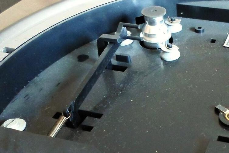

#40 Příspěvek od Crifodo »
Připojím se do vlákna s dalším problémem tohoto podivuhodného gramofonu, neřešil někdo nastavení správné výšky řadicí vidličky pro přesmykování řemínku na 33/45?
V exempláři co jsem dostal na opravu, patrně vlivem dlouhých let používání se obrousil plast kluzné kulisy po které jezdí páka řazení. Páka je svérázný dlouhý kus drátu vzhledu výpletu bicyklu, zohýbaný do patřičného tvaru, jeden kus jezdí po zmíněné kulise, na druhé straně je neseříditelně vražen (zalisován) do plastové vidlice která šmrdlá s řemínkem. Po opotřebení byla horní strana vidlice tak vysoko, že škrtala o plechový talíř. Dosti laciná prasečina. Tenhle odfláknutý gramofon mě moc nemotivuje, takže jsem to vyřešil jen nasunutím smršťovacích bužírek na část, která jezdí po kulise a namazáním vazelínou. Výrobce koneckonců nemohl předpokládat, že tento přístroj bude někdo chtít držet v chodu 40+ let.
To umístění konektorů v polovině hloubky spodního krytu, tak 250 mm od zadní strany, je neskutečné. Co asi kouřili designéři?
Příspěvky: 21233

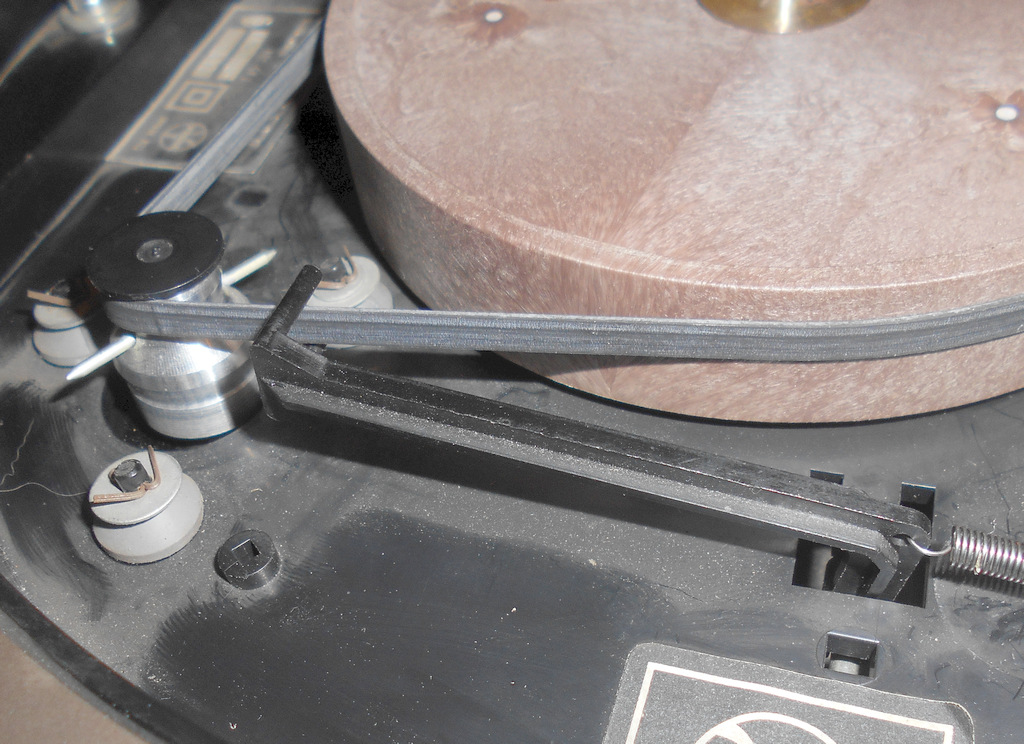

#41 Příspěvek od Hill »
Ta vidlička tam má přece doraz, to vypadá ještě na nějakou jinou chybu.
#42 Příspěvek od Crifodo »
Jo, chyba je asi nižší vývojová verze, než se genielní konstruktér poučil.

Příspěvky: 8066
#43 Příspěvek od Hubert_79 »
Hele, ten řemen je origo? Mám dojem, že tam placatý nepatří, spíš čtyřhraný.
Alternativně tam můžeš doraz (podle té fotky od Hilla) nějak dotvořit.
Příspěvky: 21233
#44 Příspěvek od Hill »
Ale jo, ten řemínek je opravdu placatý.
Mimochodem - v servisním manuálu ten dorazový výlisek taky není.
Příspěvky: 8066
#45 Příspěvek od Hubert_79 »
Aha, já měl Teslu SM 580 (kde je totožné šasi) a řemínek byl se čtvercovým průřezem; fungovalo to, možná nebyl originál. Tak je asi jedno, co tam je.
