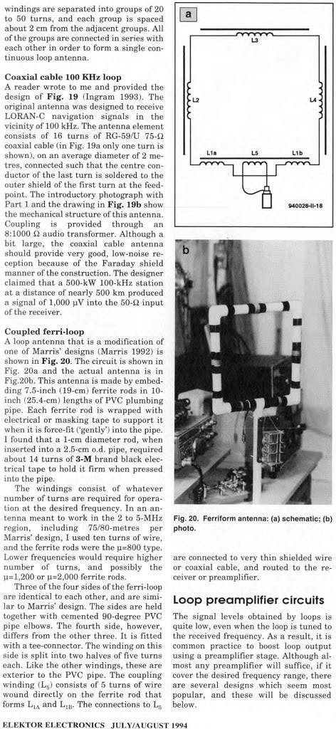

Richard Q. Marris, G2BZQ trochu na webu figuruje, našel jsem starší resp. odlišné popisy na "normálnější" provedení smyčkových antén. Elektor k tomu to vynálezu fakt kupovat nebudu.
Stáhl jsem i http://hamradio.tomsk.ru/wp-content/upl ... tennas.pdf obsáhlý materiál, kde je v závěru asi 40 stran věnováno rámovým anténám včetně té Marrisovy.
Pak ještě nějakou teorii která se snaží popsat rámovu anténu v magnetické složce pole, dokonce i se simulacemi https://sidstation.loudet.org/antenna-theory-en.xhtml
To co předkládá Lízal, ex Marris, do toho všeho nějak nezapadá. Rámová anténa i feritka nastavujou magnetickým silačarám cívku, ve které se indukuje napětí. zatímco tahle skládačka ignoruje princip a do prostoru silačarám nastavuje rádoby smyčku z feromagnetického materiálu, s pofiderní vazbou mezi kolmými díly a teprve na tomto materiálu předpokládá nějaké indukované napětí.
