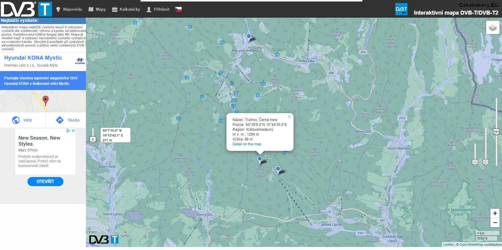

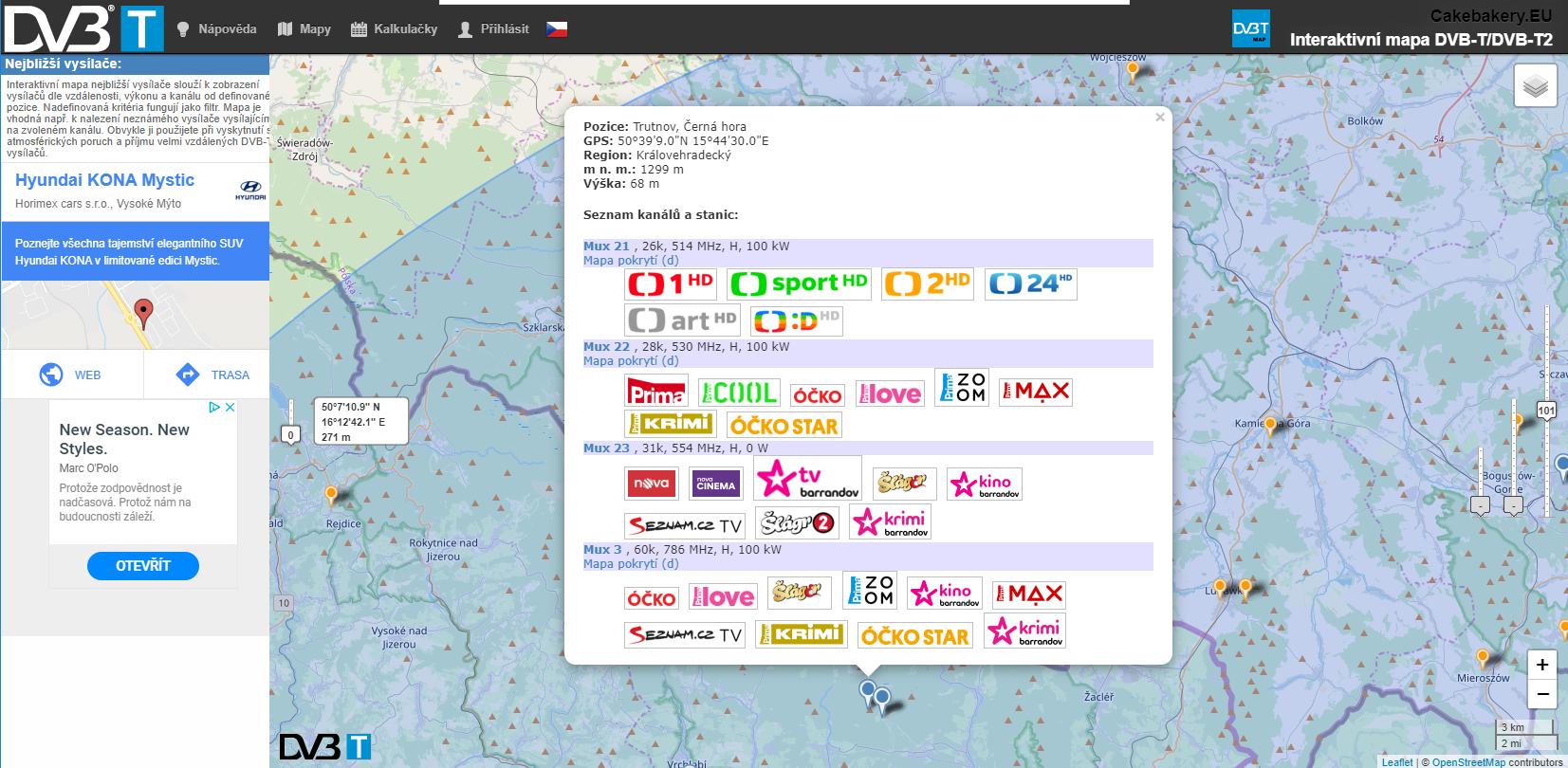

tady se dá taky dobře vyhledávat TV vysílače . . .
ta co jsou v provozu mají v tabulce napsaný současný výkon a ty co se připravují mají napsáno "0" . . .
vybrat si vysílač a kliknout na puntík . . .
<br /> . . . pak kliknout na &quot;detail&quot;
. . . pak kliknout na "detail"
