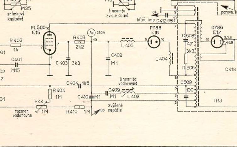

Opravujem teraz jeden starý TV a potrebujem zvitkový kondenzátor 100nF na 1000V. Nakolko teraz sa všetko tažšie zháňa a musím čakať na dodanie z eshopov, tak som sa rozhodol spojiť do série 220 nF na 630V. Treba aj tam dávať nejaké rezistory?

Peterseal
Příspěvky: 1990
#36 Příspěvek od Peterseal »
Je to kondenzátor v obvode tlmiacej diódy (PY88) a môže na ňom byť špičkovo asi 900V.

#38 Příspěvek od xsc »
Ano, to je přesně ten, co jsem myslel. Jen nevím, co podle tebe ta PY88 tlumí. Ta je tam proto, aby rozklad interně pracoval s vyšším napětím, než je napětí zdroje (v tomhle případě usměrněných 220V).
Peterseal
Příspěvky: 1990
#39 Příspěvek od Peterseal »
Ide mi o kondenzátory C409 a C410.
Kondenzátory čo tam dávam sú rovnaké. Impulzné.

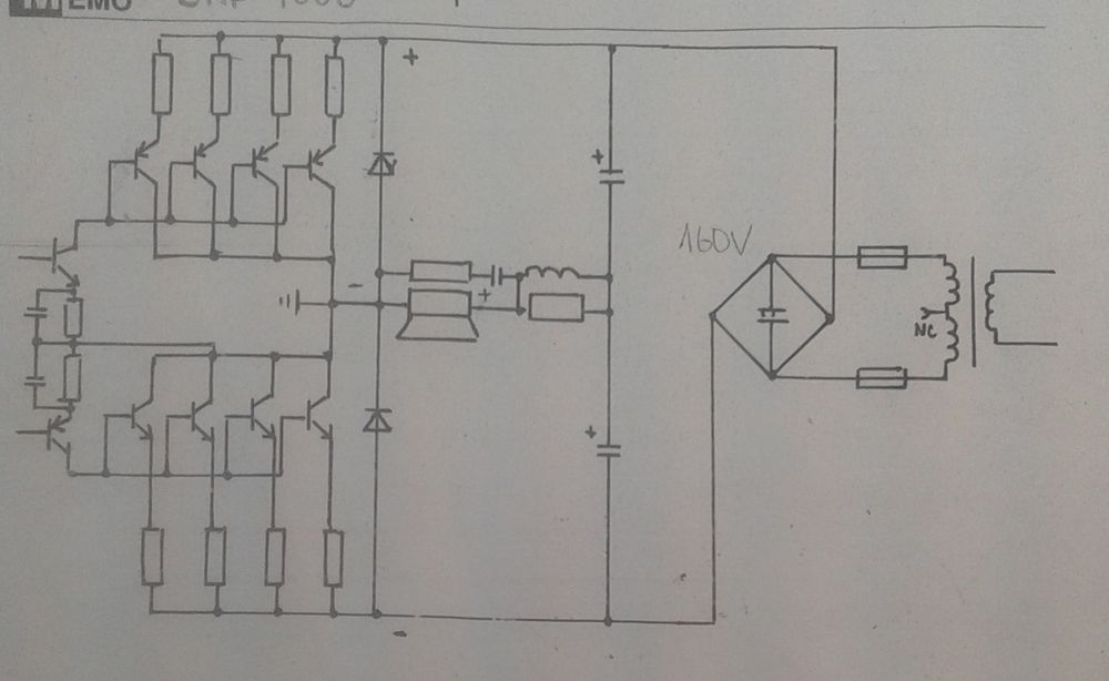

#41 Příspěvek od ZVUK2000 »
microlan píše:Ještě si dovolím jednu poznámečku, pokud by došlo nějakým způsobem k většímu poklesu kapacity jednoho z kondenzátorů, tak ty malý odpůrky rozdíl napětí nevyrovnají a na problém je zaděláno.
A co potom u tohoto dnes již častějšího zapojení konce. Jako výhodu vidím jen to že tranzistory mohu připevnit na společný chladič bez izolačních podložek. Tady jde opravdu o kvalitu těch kondenzátorů.

#42 Příspěvek od xsc »
Tam přece střed toho napájení zajišťuje výstup toho zesilovače. Katastrofa nastane, až když ujede...

#43 Příspěvek od ZVUK2000 »
Však právě, až to ujede :oops:
Příspěvky: 8276
#44 Příspěvek od xsc »
Až to ujede, tak je po nich, nezávisle na tom, zda tam bude nebo nebude paralelně odpor.
#45 Příspěvek od sinclair »
Ale není.
Quilter to vymyslel dobře. Při průrazu koncáků elyty až na výjimky nevybuchovaly ani v takových plečkách, jako byly Behringery EP. Ve výkonnějších verzích i s H-stepy.
QSC i ty Behringery mají ve výstupu ochranu triakem. Ten při rozvážení ss nuly na výstupu vyrazí pojistku, co je zapojená sériově s výstupem. Takže elyty nejsou probitím jedné větve nijak postižený.
