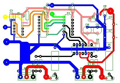

Zatím aspoň návrh DPS:

Nevím jak se to moc projeví, ale ten RC mezi D-S trandu by měl být co nejblíže, čili ty konce odporů připojit přímo na S vývod a kondenzátory na D.
To routování země z budiče k trandům asi není ideální. Vývod Vs a COM bych asi tahal samostatně přímo k S elektrodě.
Jinak bych pro zajímavost zkusil připojit i nějaký ten kond za tu tlumivku 1-2 mF co to udělá

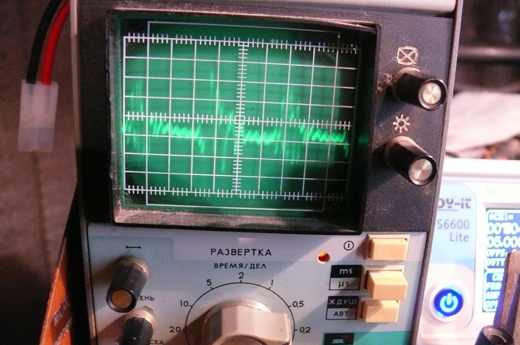

S kondem 4700µ mezi tráfkem a tlumivkou je průběh hodně lepší. Zkusím poskládat ještě větší kapacitu. I tak do napájení proniká přes tlumivku nepěkné "zvonění", měřeno na hlavních kondech (obrázek).
0,5µs, 0,2V
0,5µs, 0,2V

Jak psal ZdenekHQ, spoustu toho bordelu tam v reálu třeba není, celé to způsobí špatně připojené a nevhodné provedení sondy

Hlavně ty kondy (raději více s menší kapacitou) za tlumivkou by měly být s velmi nízkým ESR, aby "pochytaly" ten bordel, co jde ze spínačů, a byly schopny vykrýt okamžitou potřebu proudu.

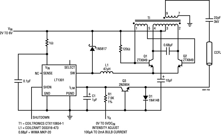

Za tlumivku v napájení žádný kondenzátor už nepatří, ta tlumivka funguje jako proudové omezení pro neon. trubici.
Celé to zapojení je pitomost, pro řízení jasu je potřeba snímat a měnit proud procházející trubicí.
Např:
lesana87
Příspěvky: 4398
#38 Příspěvek od lesana87 »
To je samokmitající rezonanční Baxandall, jade má řízenej střídač s vnucenou frekvencí. Ale ta tlumivka tam možná má stejný význam, proto jsem ji zmínila.
