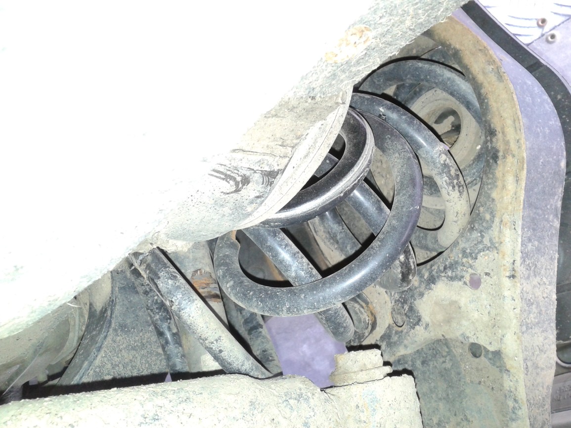

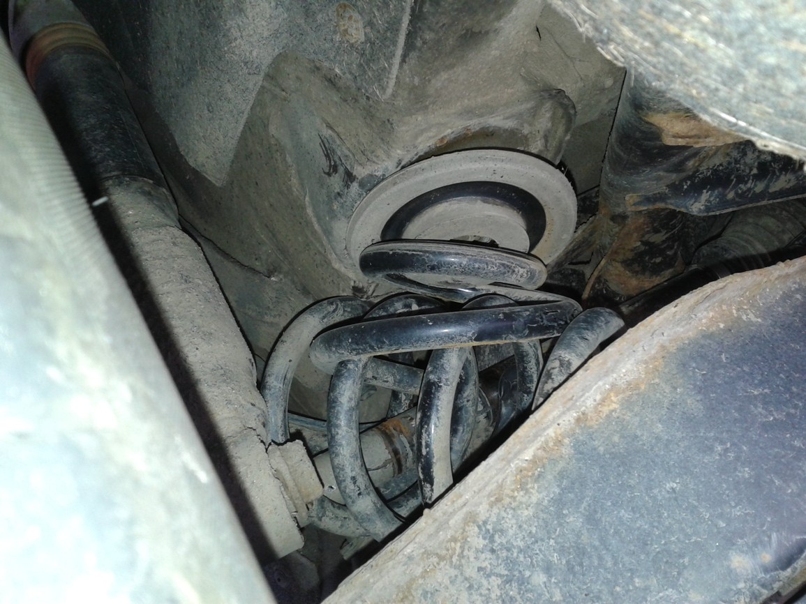

Já o těch pružinách kdesi četl, (ne)překvapivě je to hledáním úspor. U 30 let staré plečky se tohle nestane.
Stát se to na dálnici nebo někde za rychlejší jízdy, tak by mohlo být asi veselo...
#32 Příspěvek od EKKAR »
To nejsou úspory, to je CAD/CAM předprojektovaný kurvítko. Prostě je spočítaná spolehlivostní křivka pro danou sílu materiálu a výrobce zkouší nakolik může danou konstrukční součást ještě ojebat, aniž by se významně snížila její životnost a spolehlivost v provozu. Že se jim to vinou nejrůznějších výrobních nedokonalostí občas vymkne z ruky a vyprodukujou kus, kterej předprojektovanou životnost nedosáhne, je každýmu jasný ...
Příspěvky: 8066
#33 Příspěvek od Hubert_79 »
Je to odfláklou tepelnou stabilizací těch pružin a povrchovou úpravou na hvno. Ruply obě ve stejném místě, tam, kde kamínky, bordel apod od kol narušily ten povlak.
Ať tak či tak, u Favorita (a u stodvacítky apod. teprve ne) by se tohle nestalo. Starý to bylo 12 let a kilometry cca 130 tisíc.
rezis
Příspěvky: 5386
#34 Příspěvek od rezis »
Co jsem viděl prasklé pružiny to byly ulítlé dole v posledním závitu jak se opírají do misky. Proč tam... protože tam dochází k největšímu namáhání na krut a dojde tedy k únavě materiálu. Je fakt, že toto jsme viděl až u Octavie I GolfIV prostě když se začla objevovat auta s těžkými motory které byly schopny spolykat milion kilometrů a pneumatikami s nižším profilem. A k tmu podvozek je také nižší a tužší. U hodně auto nešlo prasklé péro na vlastnostech auta poznat a přišlo se na to náhodou.
Internet - metla lidstva
#35 Příspěvek od EKKAR »
To si klidně mysli, já jen doplním, že péra na fábuli mají tenčí drát, než ty z fáčka - aspoň teda ty u benzínovejch motorizací, dehťáky mají nápravu včetně pružení zesílenou ...
Příspěvky: 8066
#36 Příspěvek od Hubert_79 »
Tady to ruplo ne v té misce, ale v prvním závitu nad ní, v místě, které je na ráně odlítávajícím kamínkům a bordelu. Ten potah (takový hodně tenoučký plast) tam byl od toho bordelu úplně pryč. Pak to zrezlo a problém byl na světě.
A poznat to teda bylo, poněvadž k té misce se to péro jako zužovalo, takže péro se o misku už neopíralo a pérování spadlo do dorazu. Taky tam to péro bylo pěkně vypíčený a drhlo o pneumatiku.
#37 Příspěvek od EKKAR »
Vždycky to rupne těsně nad miskou tam, kde se závity začínají od sebe odtahovat - je to v místě, kde se nejvíc soustřeďuje napětí v materiálu ...
