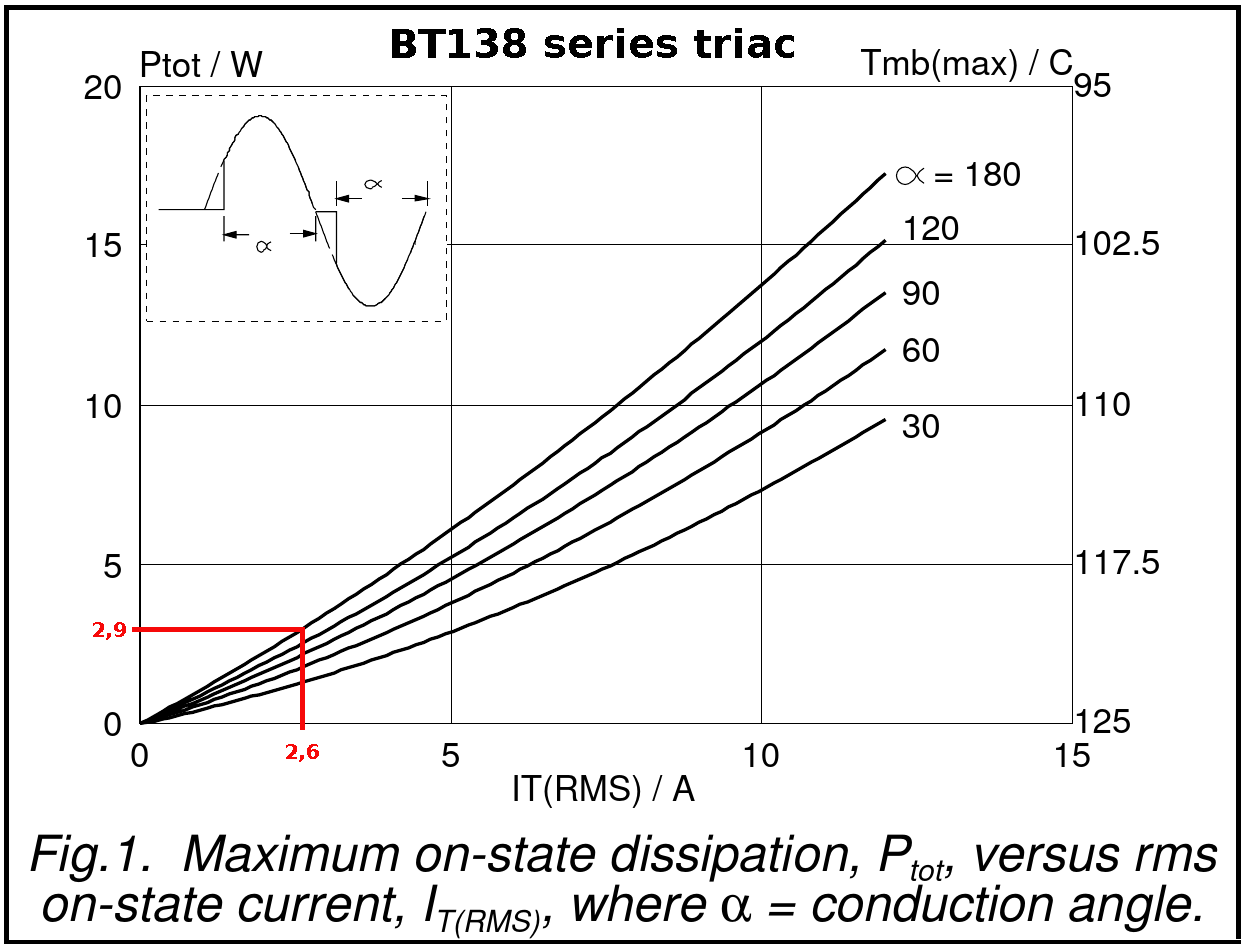

V příloze máš údaje z datasheetu, při otevření přes celou sinusovku (což předpokládám) je při proudu 2,6A ztráta cca 2,9W, což při tepelném odporu 60K/W je nějakých 180 stupňů na přechodu bez chladiče. A to se ještě myslí, že triac je na volném vzduchu a ne v roztopené pekárně...

Prostě ten triac vyměň, nemusí to být ani úplně tentýž typ (stojí pár peněz) a dej mu chladič. Raději 800V dimenzování.
Netvrdím, že to pomůže vyřešit závadu, třeba je někde jinde. Dej si pozor na Igt (ověř, jak se triac budí).
