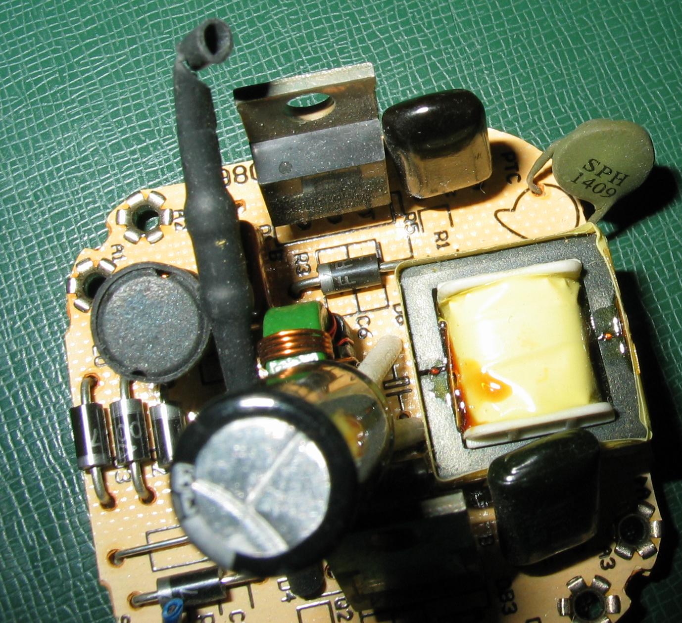

Dotaz jen z průzkumných důvodů: Co to je v měničích pro ledky za divnej zelenej matnej terčík průměru asi 10 mm u kterýho z jednoho boku vystupuje váleček průměr 5 mm a výšky 4 mm? Jedna noha leze z velkýho průměru a druhá z malýho. Odpor 0,5M, dle čínského "zkoumadla" to má kapacitu 560pF. Podle BM509 DC odpor 0,5M, kapacita 580pF ale RP při měření kapacity je 2M.
Na velkým průměru je nápis SPH a pod tím 1409.
Nikdy dřív jsem to neviděl. Zelený bývají pozistory ale ta hodnota odporu je divná.
Příspěvky: 35011
#307 Příspěvek od EKKAR »
Odhadem pozistor nebo varistor. Nepíšeš jak to je v obvodu toho LED měniča zapojený, křišťálová guľa se nemá čeho chytit ani s čerstvě nabitýma baterkama ...

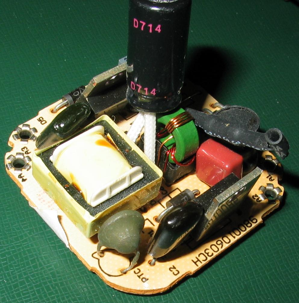

Dve fotky pre Celerona na objasnenie zahady neznamej suciastky.
Příspěvky: 20508
#311 Příspěvek od Celeron »
Jo, to je přesně vono, díly! Takže PTC, takovej jsem dosud neviděl. Ale ten Tvůj plošák ale není Ledka ale úsporka. Tipuju podle dutých nejtů kam jsou zasunutý dráty od trubice a zároveň plastový naváděcí kolíčky.

#312 Příspěvek od rnbw »
Ano, bola to usporka.
