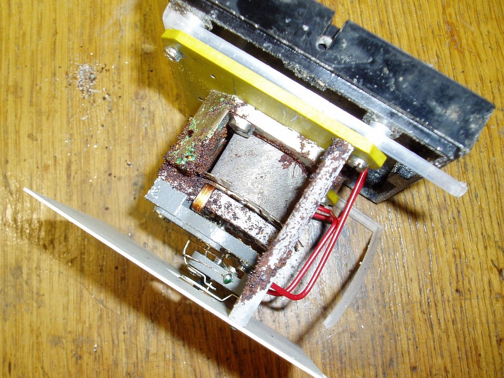

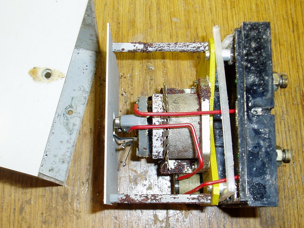

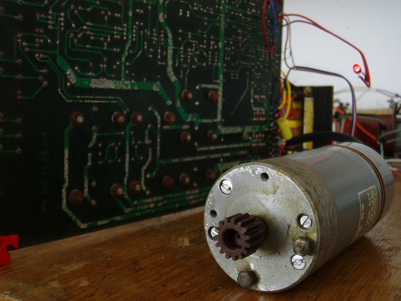

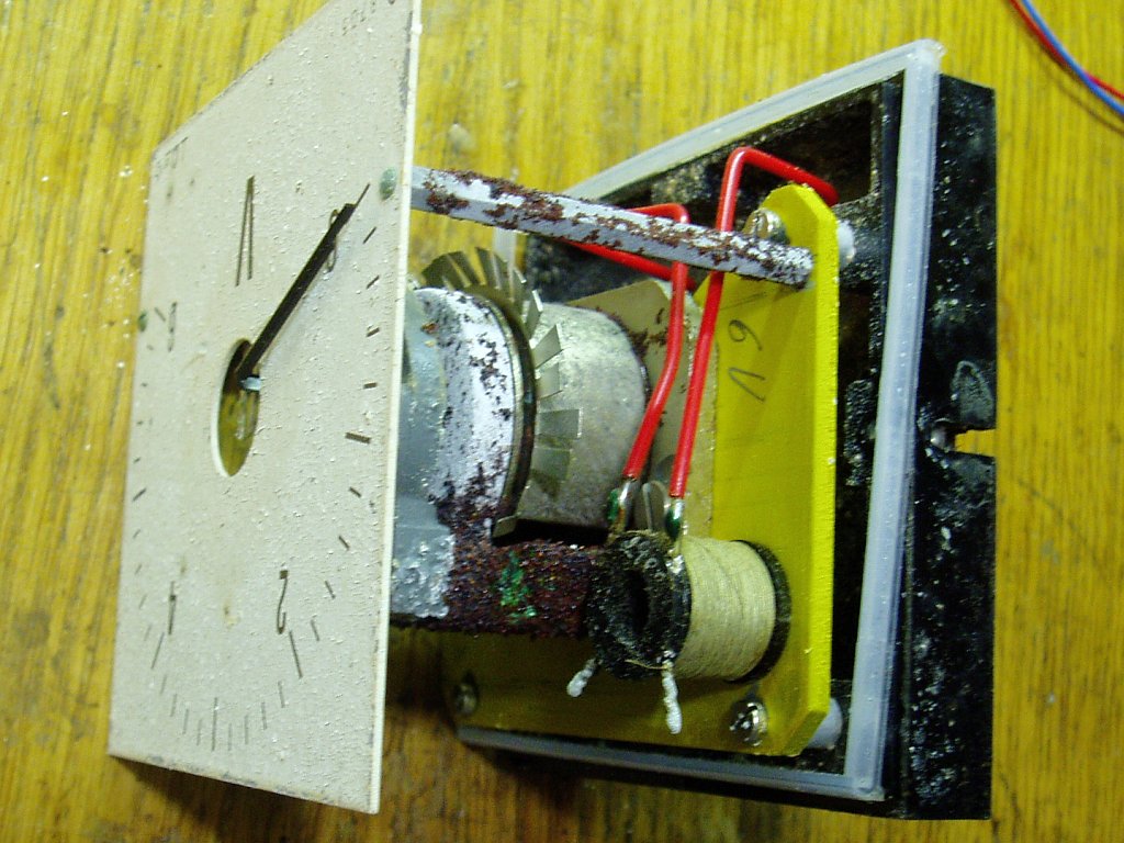

Ta koroze tam určo nevznikla za den - ale trvalo jí to pár let, to znamená, že byla způsobovaná aerosolem zředěnejch roztoků (pravděpodobně kyselejch, zásaditý s kovama takovouhle kvetoucí nádheru dělají jen v některejch případech = záleží na konkrétní kombinaci kov+roztok) - a ten potisk to prostě vydrží, protože ten roztok nemá dostatečnou koncentraci aby ho prožral. Dyk je to v podstattě to samý, jako když se leptaj plošňáky - taky barva kreje cestičky a odleptává se jen to, co je holý ...

Korozia je svina, dokaze sa dostat po vyvodoch dovnutra puzdra a suciastky znicit. Pekne to bolo vidiet na bielej LED (zo solarnej lampy), kde korozia po vyvodoch postupovala dovnutra pod plast. Pokym sa nedostala k cipu, tak LED svietila.

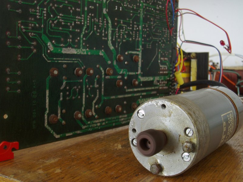

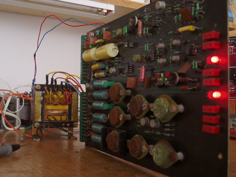

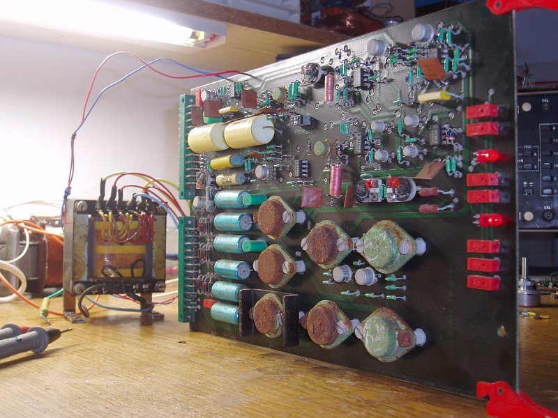

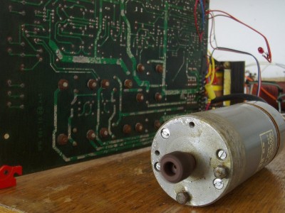

Po zapojení trafa, regulačního potenciometru, motoru, externího zdroje napětí simulujícího regulovaný výstup, deska normálně funkční.
regulace funguje na daný rozsah výstupního napětí, to znamená že mají kontakt i běžce trimrů. Červená ledka na kablíku indikuje vyvážení H můstku pro napájení statoru motorku.
Vyfotil jsem ti i motorek v chodu pro větší efekt.
Takhle dělala Tesla! Vývody KF508 uhnívaly v domácích přístrojích, na druhou stranu přežijou polovodiče i pasivy v prostředí s extrémní korozní agresivitou.

#319 Příspěvek od sinclair »
No neskutečný.
Právě, když jsem viděl na předchozí fotce ty ohnilý běžce trimrů, nahnilé pozlacené Fe vývody polovodičů, tak mi přišlo skoro jisté, že to bude mrtvé..
Na příčině hnití těch Au vývodů se asi neshodneme s dalšími.
Mám osobně třeba tu zkušenost, že v jednom AUC2100 ze suchého prostředí, kde je 10 modulů AUJ635, na každém z nich 4xTO39, tak uhnilé vývody má nejméně třicet tech pouzder. Plus další TO18 k tomu.
Prostě celou dobu byl ten AUC v kanceláři MNV/obecního úřadu, kde nikdy nebylo ani vlhko, ani voda, ani žádná chemie.
Kloním se k nevhodnému materiálu toho drátu, nebo jeho nedostatečné chemické úpravě před zlacením.
Ono to dělá ty známé černé tečky, tedy prohnije a prokvete to zevnitř toho Fe drátu až přes zlato ven.
Tatáž pouzdra, ale s novějšími CuSn vývody i pouzdrem nikdy nic takového neudělala. Jde o všechny typy s "bělejším" pouzdrem.
Není to jen doména samotných TO39, ale samozřejmě i TO5 a všech modifikací, od OZ po KC812.
Že to není úplně uhnilý i v tomto chemickém extrému, je zvláštní.

#322 Příspěvek od Crifodo »
sinclair píše:Kloním se k nevhodnému materiálu toho drátu, nebo jeho nedostatečné chemické úpravě před zlacením.
Četl jsem i jiné teorie a sice špatný oplach kyselým sajrajtem po pájení.
Výrobky ze ZPA nebo Laboratorních přístrojů, Mesit, s týmiž zlacenými Fe dráty nepraskaly.
Tesla Liptovský Hrádok zřejmě používala jiné technologie než Tesla Přelouč, Pardubice, Bratislava, kde se ta spotřebka s hnijícíma nohama vyskytovala.
Nasvědčuje tomu i jiný drup dps, zde dvojstranný černý cuprex s cínováním vlnou a nepájivou maskou, což v mgf nebylo.

#323 Příspěvek od EKKAR »
Crifodo píše:...
Daleko spíš než oplach kyselým sajrajtem to může bejt špatně spláchnutej kyselej pájecí sajrajt. Ti co pamatujou Eumetol by mohli vyprávět ...
#324 Příspěvek od Crifodo »
Tlakové mytí + výpary galvanizačních lázní
