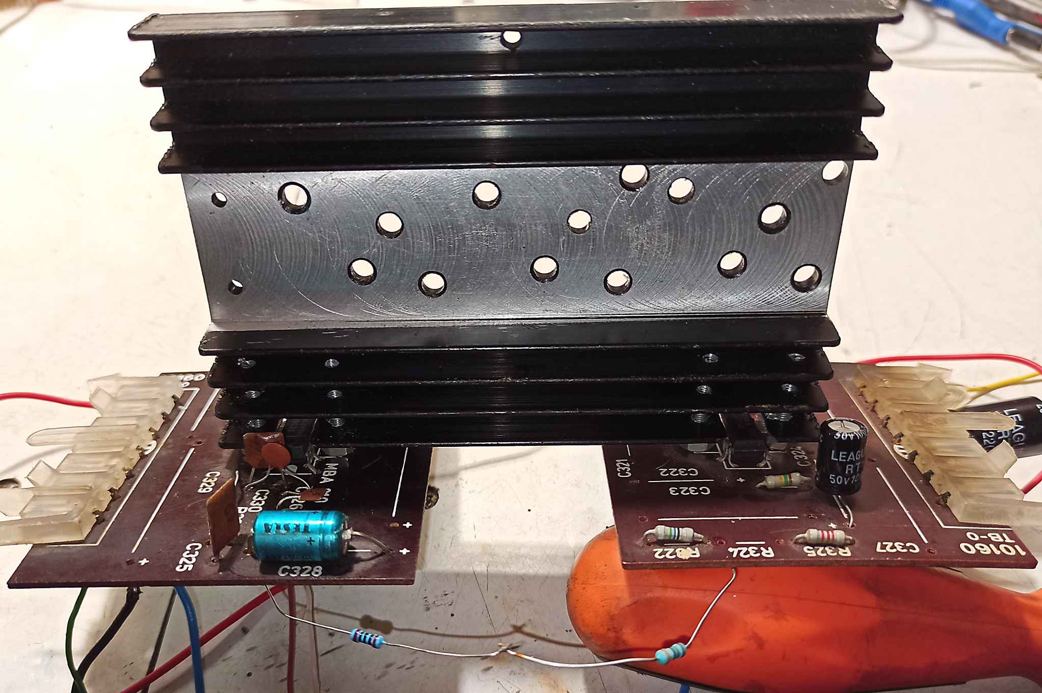

Já jsem dva Z moduly z TV přeosadil A typy s dírami a nasadil pořádný chladič. Zapojil je do můstku ala Condor. Na stabilizovaný zdroj 18V a do repra 4Ω to statečně snášejí i při plném vybuzení, později ještě vyzkouším zvýšit napájecí napětí. Bezmůstkové zapojení snášelo trvale max výkon i při napájecím napětí 22V a do výstupu 2Ω (ale né každý kus se chová v těchto extrémních podmínkách stejně, některé začínají brzy omezovat, DS,DSA ale zatím se neničí). Na MBA i tak slušný výkon.

tomu říkám kreativní využití chladiče! :)
