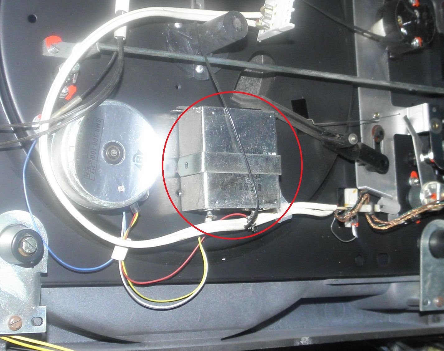

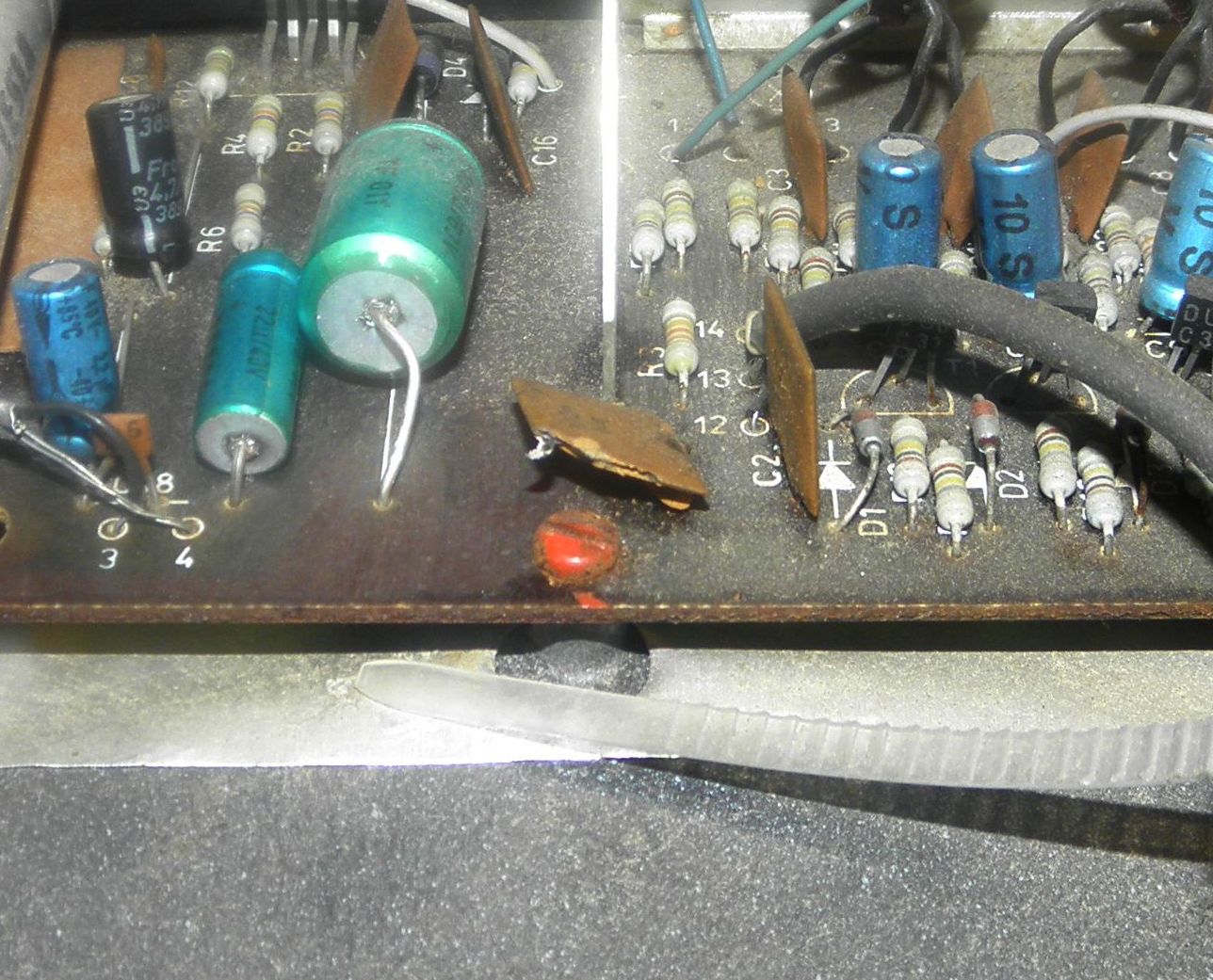

Ještě k opravám, sešly se mi tři kousky, z řádným nebyl nějaký větší problém - výměna přenosky, oprava tlačítka AFC, předvolba visící na volbě 3, nic vážného, kupodivu i německé filtry 10,7MHz nebylo potřeba měnit. Jediné co měly společné je na foto, u jednoho jeden kanál nehrál vůbec, polštářek byl zničený úplně, na ostatních dvou situace viz fotku. Asi za to může kondenzátor pro motor.
