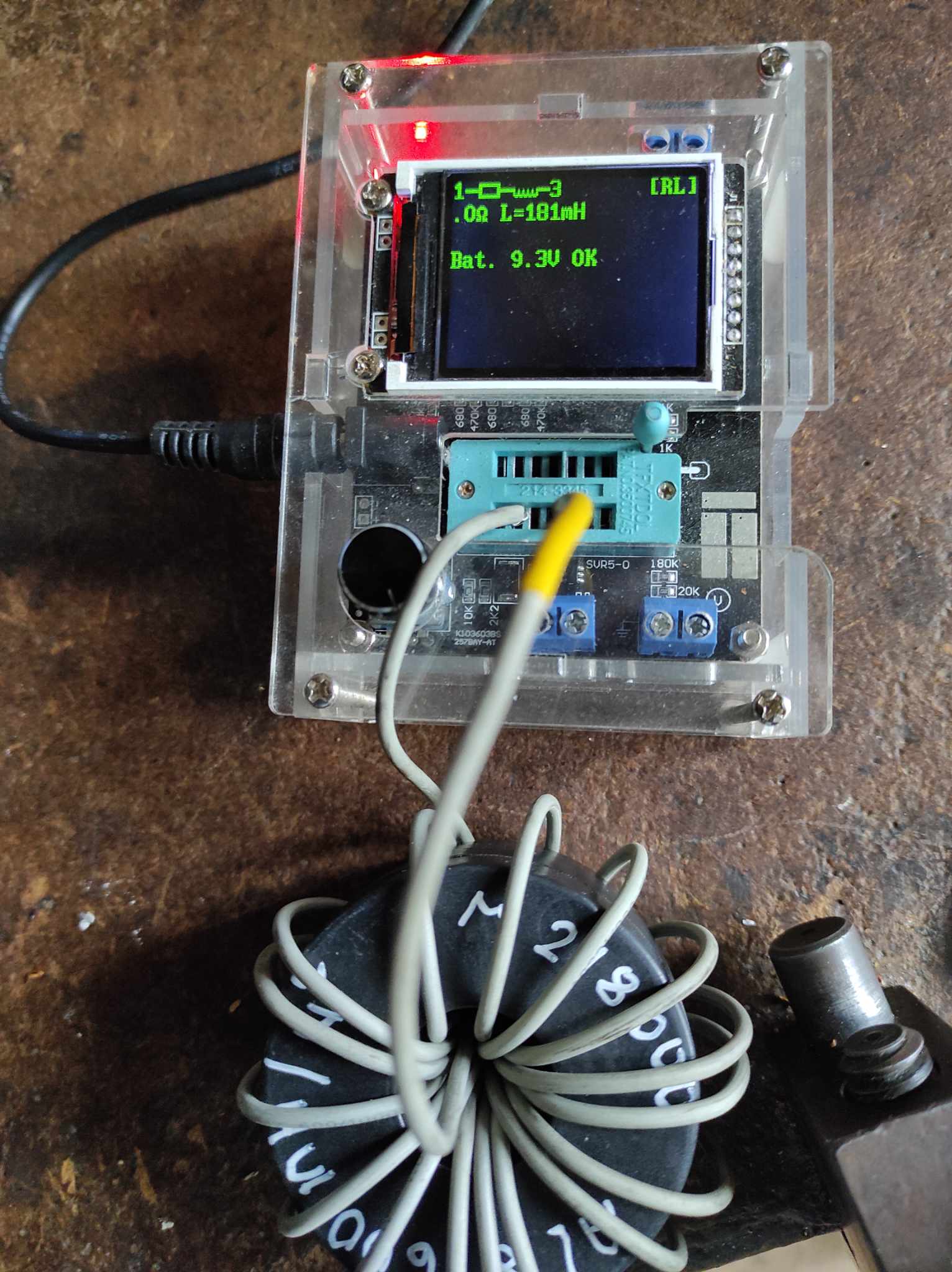

Naopak u common mode inductor je potřeba velký míčko, aspoň 6000, 12000 a víc a manganozinečnatý kroužky, aby měly aspoň 3mH, nejlíp 10mH, 22mH a neprolízaly tím artefakty ze spínaných zdrojů v akustickém pásmu.
Pokud máš peníze, vykašli se na manganozinečnatý a použij rovnou common mode nanokrystalický s míčkem 160 000, mají 20 x takovou indukčnost a přes 181mH už těch kilohertz moc neproleze. :)
Jedním kroužkem na přívodu proudu nahradíš velký oddělovací transformátor, není problém tam navinout 2x 1 Henry izolovaným lankem a pořád se to tam vejde protože L = Al x N2 a zapojit to jako common mode inductor.

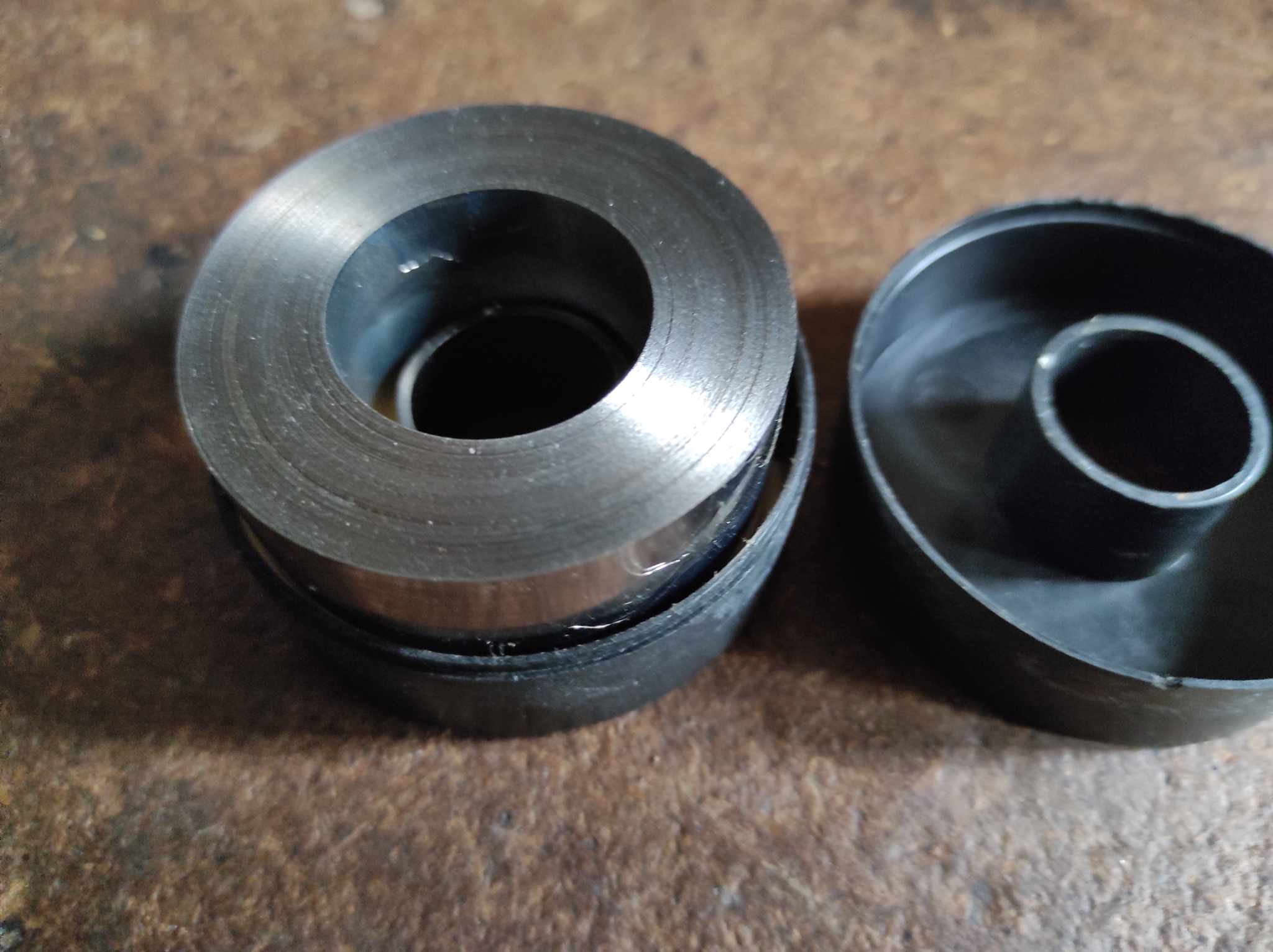

samponek píše:
jak máš fotku toho jádra ze svinutýho plechu, todle se používá v proudovejch chráničích jako součtovej transformátor, pár jich mám vyndanejch z vadnejch chráničů
