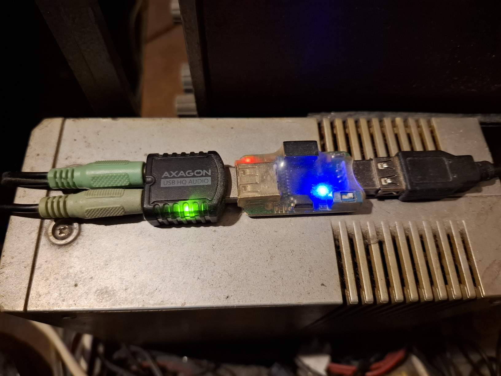

Hill: ta Axago zvukovka jde připojit přes USB galvanické oddělení: https://www.laskakit.cz/usb-2-0-izolator/ Někdy je problém s rušením od toho malého DC/DC měniče na oddělovači - pak ho stačí nahradit akumulátorem a LDO nebo jiným typem a v kombinaci s Visual Analyzérem už jsou výsledky měření velice profesionální vzhledem k finančním nákladům. Přes FFT je hned vidět harmonické zkreslení.

Namiesto bateriek možno použiť USB izolátor.
https://www.aliexpress.com/item/1005001369085297.html

samec píše:Namiesto bateriek možno použiť USB izolátor.
. . . můžu doporučit, sám to tak používám
zvukovka cca 200,-
oddělovač cca 100,-
navíc ten oddělovač působí i jako zesilovač na usb komunikaci.
když připojím samotnou zvukovku na 2m usb prodlužku, občas se i odpojí a není spolehlivá.
když použiju ten oddělovací vehement, tak i na té 2 metry dlouhé prodlužce funguje perfektně.

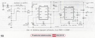

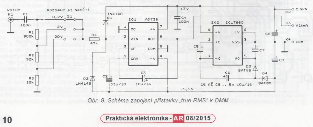

K multimetru je široko daleko nejlepší věc z PE 8/2015. Umí to měřit RMS, na měření audio zesilovačů nebude lepší alternativa. AD736 je trošku dražší, ale stavíte to jednou a máte to navždy. Lepší dělič je v Elektoru 12/1993.
