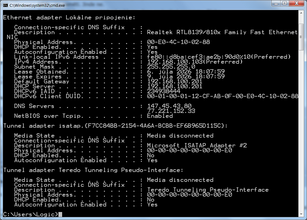

Takto to má vyzerať. Ja len dúfam, že si to napísal do príkazového riadku a nie do vyhľadávača.

Stiskni klávesu s ikonou Windows a současně klávesu R.
Otevře se okénko s řádkem Otevřít, do kterého napiš: cmd
Otevře se okno Příkazový řádek, do něhož napiš ten příkaz: ipconfig /all
(nezapomeň na tu mezeru)

tiktaku, treba kliknúť vľavo dolu na ikonu Windows pravým tlačítkom myši a dať Windows PowerShell. Chvíľku počkať až sa v čiernom okne objaví nejaký text a bude sa dať písať (bude tam blikať kurzor _), a potom tam napísať ipconfig -all a stlačiť enter. Malo by to vypísať ako na obrázku vyššie. Potom odfoť alebo odpíš tú časť kde sú vypísané adresy DNS Servers.....
edit: alebo ako radí masar, je to skoro to isté. (písali sme naraz) Dá sa použiť aj -all aj /all, je to to isté.

Neni v tom nic co sa da zneuzit proti mne heckermi? Vypisalo iba toto:
Microsoft Windows [Version 10.0.19045.2006]
(c) Microsoft Corporation. Všetky práva vyhradené.
C:\Users\gogo>ipconfig
Windows IP Configuration
Ethernet adapter Ethernet:
Connection-specific DNS Suffix . :
Link-local IPv6 Address . . . . . : fe80::b53d:2207:3fd7:eff6%8
IPv4 Address. . . . . . . . . . . : 192.168.0.103
Subnet Mask . . . . . . . . . . . : 255.255.255.0
Default Gateway . . . . . . . . . : 192.168.0.1
C:\Users\gogo>
Zbieram hlavne nefunkčné náramkové hodinky PRIM,prípadne rôzne opravím.
Urobím hodinársky kurz pre začiatočníkov podľa priania.
Příspěvky: 14452
#55 Příspěvek od masar »
Napsal jsi jen ipconfig. Nenapsal jsi /all. Zkus to znovu. A dej sem jen dns, GOGO.
:wink:
tiktak1953
Příspěvky: 3953
Bydliště: SK -Žember-ovce
#56 Příspěvek od tiktak1953 »
Nebezpečný web vypisalo ked som chcel teraz otvotit EB.Aj funguje na prvykrat aj nie.Napiste ked mozem zmazat ten config!!! Prepacte mi ja prerabam rebrik na strechu ,trasu sa mi ruky,nohy,sam ho odpilim ,sam davam dole,sam ho budem davat hore,lebo sikovneho do vysky tu nenajdem. Aj toto mi vypisalo:
Útočníci na webe, na ktorý ste sa pokúsili prejsť, sa vás môžu pokúsiť podvodom presvedčiť, aby ste si nainštalovali softvér alebo prezradili informácie, ako sú vaše heslá, telefónne čísla či čísla kreditných kariet. Chrome dôrazne odporúča, aby ste sa vrátili do bezpečia. Ďalšie informácie o tomto upozornení
DHCPv6 Client DUID. . . . . . . . : 00-01-00-01-31-DC-50-E4-F0-4D-A2-36-6D-68
DNS Servers . . . . . . . . . . . : 79.137.248.105
89.208.105.113
NetBIOS over Tcpip. . . . . . . . : Enabled
Naposledy upravil(a) tiktak1953 dne 14 črc 2026, 16:56, celkem upraveno 2 x.

Výborne. Teraz urob to isté na počítači kde to funguje, a porovnaj či je tam tiež:
89.208.105.113

V každom prípade sa mi tie adresy DNS serverov nepáčia. Čo som ich dal hľadať, tak sú to adresy hostingov AEZA GROUP LLC (Rusko), a sú v Helsinkách, to na oficiálny DNS server nevyzerá.

IP adresa 79.137.248.105 je známý škodlivý (malicious) DNS server. Pokud jste tuto adresu našli v nastavení svého routeru nebo počítače, znamená to, že vaše zařízení bylo hacknuto pomocí útoku DNS Hijacking.
Útočníci zneužívají bezpečnostní chyby v routerech (často značek Actiontec, TP-Link či starších SonicWall), vzdáleně v nich změní DNS servery na své vlastní a přesměrovávají internetový provoz na podvodné a ruské malware stránky.
Okamžité kroky k nápravě
Pro zajištění bezpečnosti vaší sítě proveďte co nejdříve následující kroky:
Změňte DNS v routeru: Přihlaste se do administrace routeru a ručně změňte servery DNS na bezpečné veřejné poskytovatele:
Cloudflare: 1.1.1.1 a 1.0.0.1
Google: 8.8.8.8 a 8.8.4.4
Quad9 (zvýšená bezpečnost): 9.9.9.9
Aktualizujte firmware: Nainstalujte nejnovější dostupný firmware pro váš router. Výrobci v nich opravují zranitelnosti, které tento útok umožnily.
Změňte přístupová hesla: Změňte administrátorské heslo do routeru i heslo k Wi-Fi síti.
Vypněte vzdálenou správu: V nastavení routeru zkontrolujte a vypněte možnost správy z zvenčí (Remote Management / WAN Management) a zakažte UPnP, pokud ho nevyžadujete.Kontrola zařízení: Proskenujte počítače a telefony v síti antivirovým programem.
Na zařízeních ignorujte a neodsouhlasujte žádné podezřelé výzvy k instalaci bezpečnostních certifikátů.
