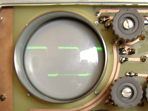

Tak pánové velká omluva, tu 555-ku jsem měl jako vrabčí hnízdo a zaměnil jsem dráty napájení s drátama výstup. Samozřejmě to nemohlo chodit. Kromě toho jsem měl ještě chybu u jednoho tlačítkového přepínače. Kontroloval jsem to znovu tak, že jsem si vytiskl rozmístění součástek a obrazec plošných spojů, sesadil proti světlu a barevnou fixou značil zkontrolované. Už by tam žádná chyba být neměla.

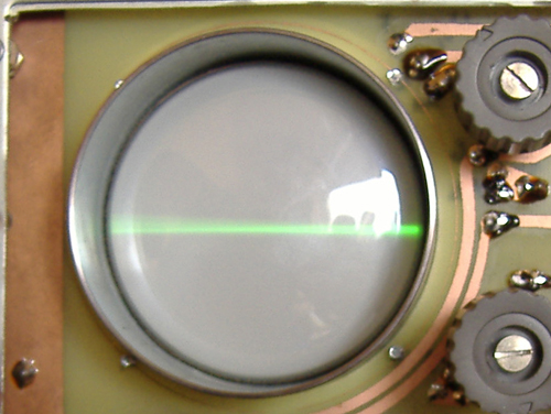

Teď už tam je obrázek jak má být, ne tak docela, protože se třepe frekvencí, odhaduji několik cyklů za sek a z pravý strany, jak je zpětný běh, je jakoby rozdvojený. Ta vodorovná čára je vstup bez signálu, taky je rozplizlá. Taky synchronizaci je třeba pořád štelovat, uhýbá to. Jinak se znovu omlouvám za to, že vám motám hlavu svýma chybama.

Ta roztřepaná čára může mít dvě příčiny: někde špatná filtrace nebo nedodělané stínění, takže ti do vertikálu leze přeslech z časové základny a ještě síťový brum.
Nebo tím, že nezatížený vstup chytá vyzařování zpětného běhu. Všimni si, že při zobrazování obdélníku to tam není nebo je to výrazně méně vidět - vstup je zatížený zdrojem signálu.
Nebo to chce změnit polohu trafa, protože na to rozptylové pole stínění obrazovky nestačí.
To rozdvojení vpravo je jednou činný a podruhé ještě příliš rozsvícený zpětný běh. Však se pro tuto obrazovku uvádí užitečný průměr stínítka 5 cm, ten zbylý centimetr kolem radši obreč.
Jo, a příště, až budeš fotit obrazovku, nemusí ti na ni jít tolik světla. Ten předek osciloskopu není důležitý.

Než se pustíš do čarování s trafem: zkratuj vstup a koukni, jestli je ta čára pořád tak roztřepaná. Možná ti jen chytá zákmit zpětného běhu.

No tak při zkratování vstupu se obraz nezmění. Zkusím odstínit to trafo nějakým plechem.
