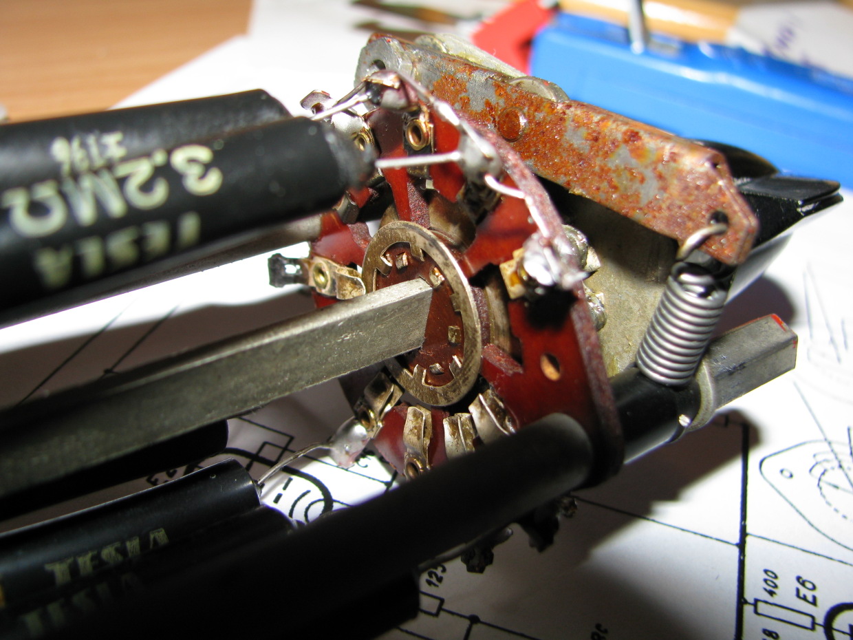

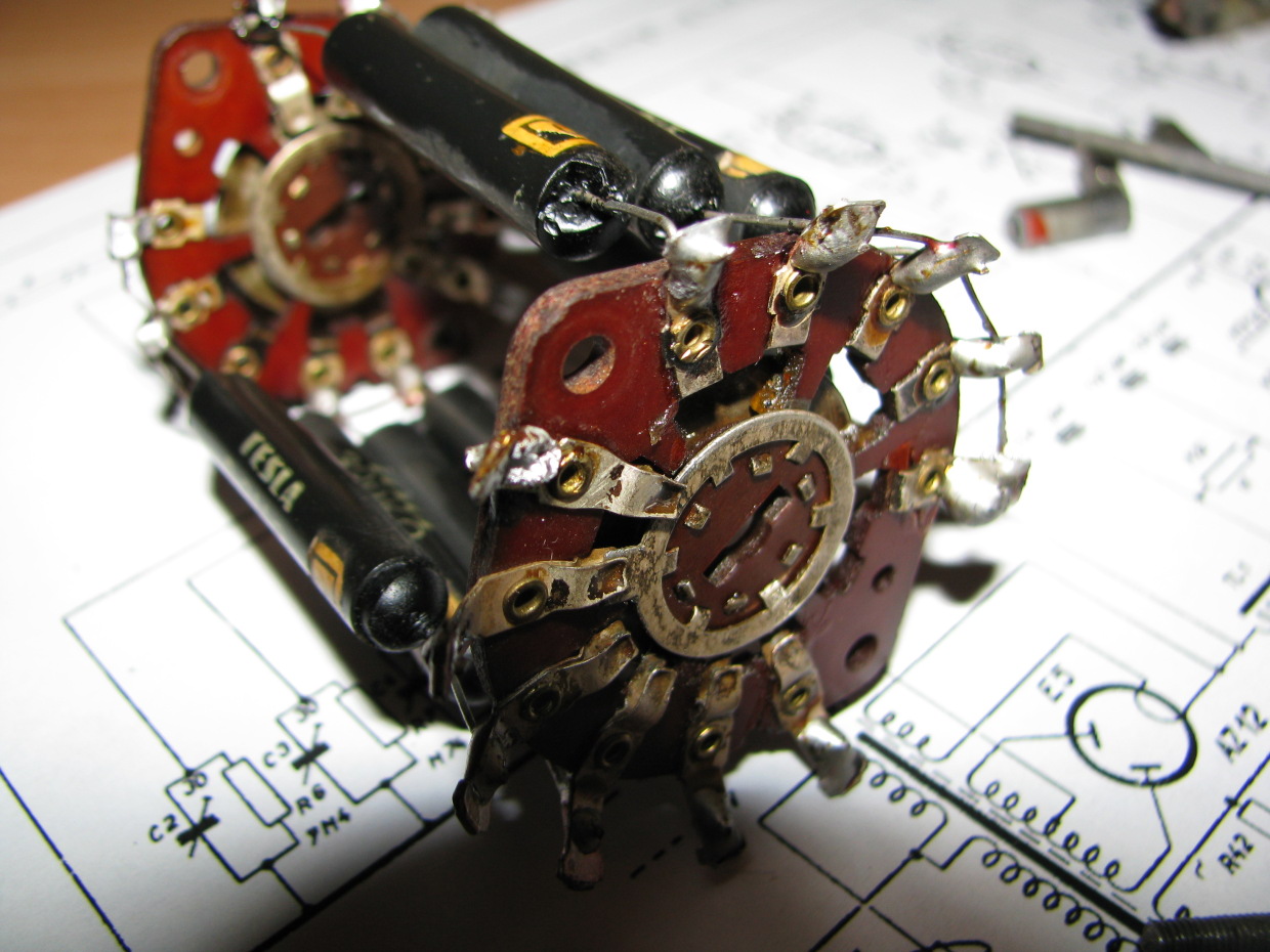

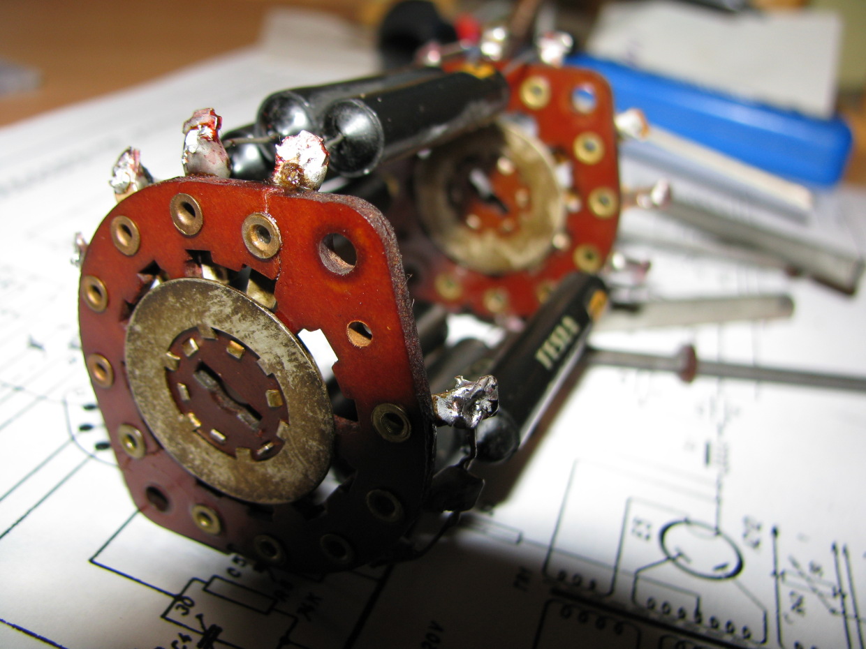

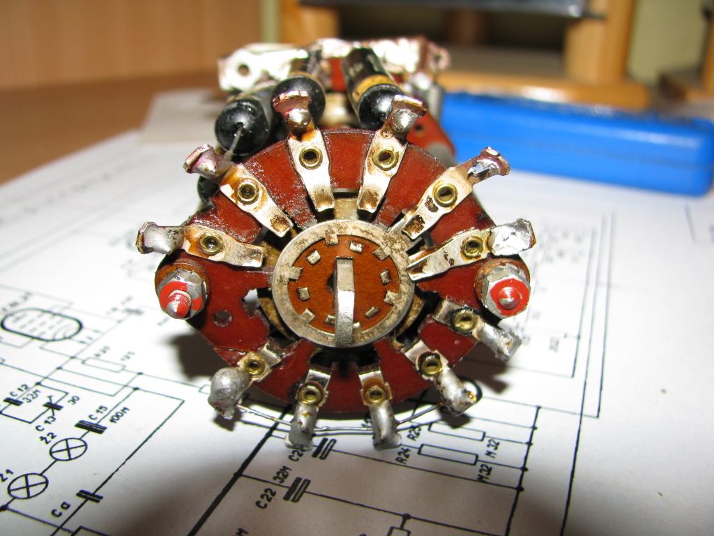

rozebral sem ten přepínač, je trochu zaprasenej, zkusim ho nějak vyčistit.

Jak se tak na to koukám, vidím, že jsou tam ještě asfaltové "papíráky". Ty doporučuji všechny vyměnit. Ten přepínač snad půjde nějak "zrenovovat", protože jeho výměna není to pravé ořechové.

Ten přepínač rozhodně nevypadá špatně. Tyto přepínače spínají dobře i s úplně černým stříbrem. A to tam není.

jasin píše:Ten přepínač rozhodně nevypadá špatně. Tyto přepínače spínají dobře i s úplně černým stříbrem. A to tam není.
já sem ho rozebral a zjistil sem, že maj některýkontakty špatnej dotek v jednom patře, tak sem to vylepšil a ted ho tam dávam nazpátek....
