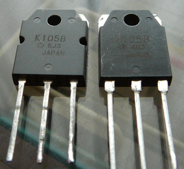

Spíš pro ostatní ještě foto, vlevo je opravdový 2SK1058 od Hitachi, vpravo je padělek. Tomu padělku chybí zejména žlábky na bocích pouzdra.
(47.12 KiB) Staženo 98 x

To vypadá, jako by to byl MOS-FET Darlington, jak se to začne otevírat až po dosažení určitého počátečního napětí na Gate a pak se to otevírá jak kulovej ventil (= "rychlostav", na čtvrt otáčky má celý otevření)...

EKKAR píše:To vypadá, jako by to byl MOS-FET Darlington, jak se to začne otevírat až po dosažení určitého počátečního napětí na Gate a pak se to otevírá jak kulovej ventil (= "rychlostav", na čtvrt otáčky má celý otevření)...
To je charakteristika spínacího MOSFETu, nikoliv MOSFETu pro lineární provoz v audio zesilovači.

To Andrea & Crofodo: prostě Žluťákovi je jedno, jaký čip zamázne do toho černýho bakelitu, jestli to je lineár nebo spínák - hlavně že to vykazuje nějakou funkci. On za to odpovědnost nenese, ta padá na značku, vylisovanou (vypálenou laserem, natištěnou...) na povrch pouzdra. Že si daná značka takovou součástku v Bambusistánu vyrábět nedala? Dokažte to...

Andrea-pekný obrážtek, až mi mráz prebehol po chrbte. Ad onsemi a ostatní. Či oni nevyrábajú čipy viacerých tried akostných. Akosť I sa púzdri vo vlastnej fabrike, akosť II za ktorú sa hanbia, sa predá nejakému blbcovi, ten si ju zapúzdri a ďalej predá s logom výrobcu a dajme tomu nie laserom vyrytým popisom, ale iba letmou potlačou..Teória je výplodom mojej chorej hlavy, no možné to jeee :wink:

Asi nebudeš daleko od pravdy s tím rozdílem, že čipy vyrábí žluťas, veeeelmi dobře vychytaná mašina je třídí - a 1st. class pouzdří do futrálu s vypáleným logem originálního (rozuměj ZÁPADNÍHO) výrobce, 2nd class jde do pouzdra s potiskem alternativního výrobce a 3rd a další sorty jdou do no-name pouzder. Vše pod jednou střechou - to je to pravé All-In-One... A rejžoviště šplouchá jen co by shnilým bambusovým kloboukem dohodil...
