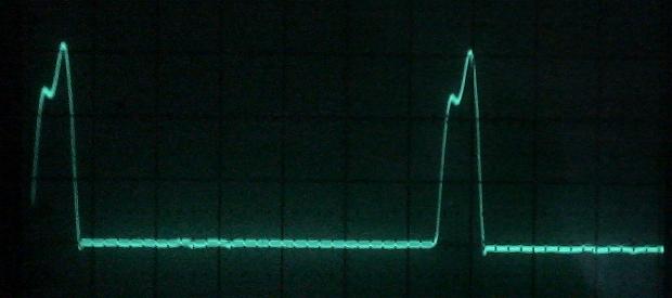

Jak teď na osciloskopu vypadá průběh napětí na kolektoru Q2/C12?

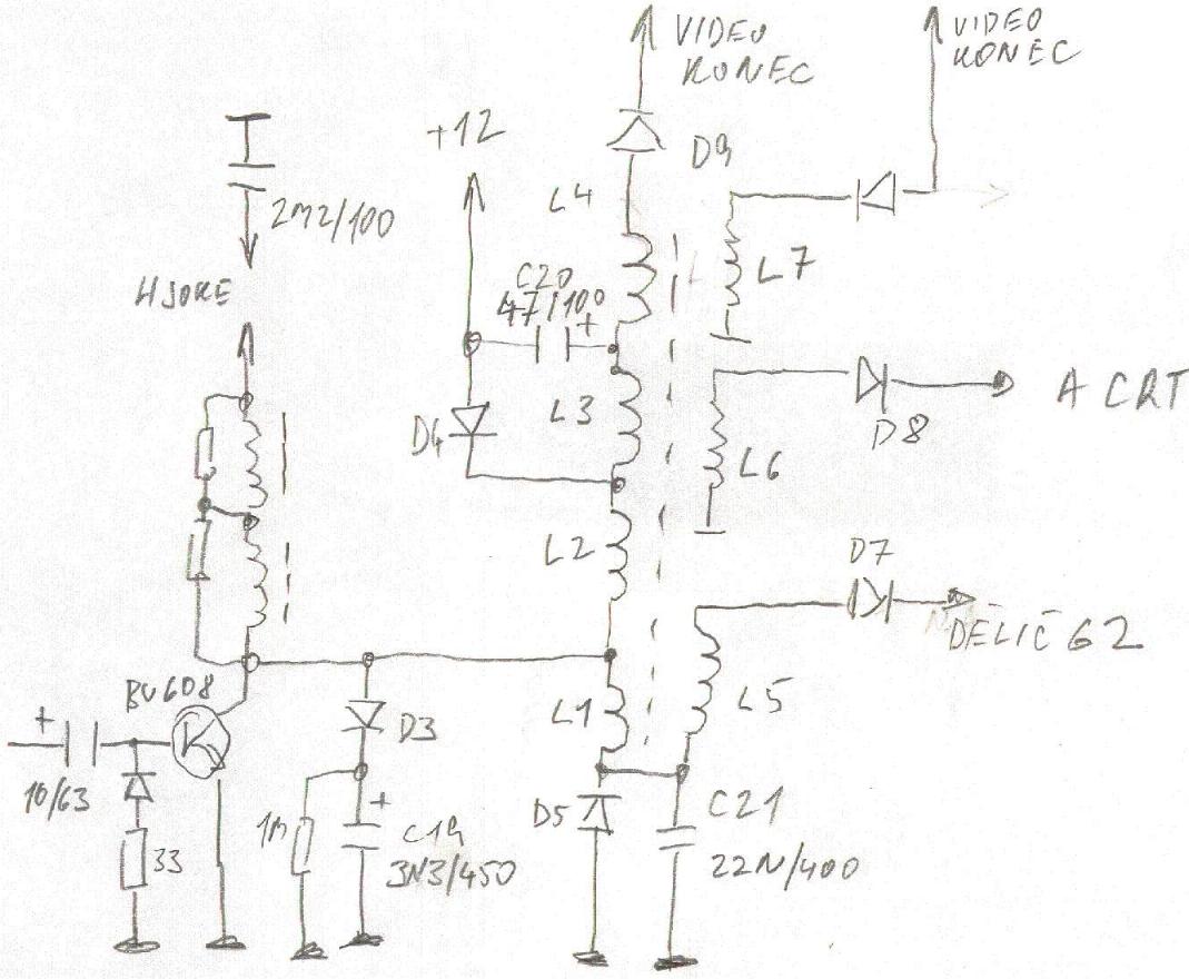

Ale je skoro jistý, že původní horizontální konec byly napájený víc než 12V. Koukni na přílohu, kde je vymalovaný původní H rozklad K50. Ta C20/D4 a C19/D3 je určitě nějaká nábojová pumpa, která zvyšuje napájecí napětí BU608. Taky nevím, zda není nějaká finta s L1 a rezonančním kondíkem a D5 až za ní. Nebyl jsem schopen zjistit, jestli to je opravdu cívka, nebo jen propoj v trafu.
Kolektor Q2, 150V š-š, 64uS

Schéma původního rozkladu je jednoznačné. C20/D4 zvyšuje napětí pro koncový stupeň. C19/D3 s tím nemá co dělat, to je ochrana BU před špičkou zpětného běhu, dalo by se to použít i jako zdroj ~150V. L1 by tam být nemusela nebo to bude jen pár závitů pro lepší rozložení proudu mezi BU a D5 na začátku činného běhu.
Vyplývá mi z toho, že by to chtělo použít vyšší napájení a kondenzátor zpětného běhu by měl být kolem těch 22n jako u Goulda - indukčnost vychylovacích cívek bývá větší než samotného trafa a on s nimi tvoří rezonanční obvod pro zpětný běh. Asi pak zmizí i ten schod na impulzu zpětného běhu. Ale chce to hlídat VN, aby při změně napájení nevyrostlo moc. Čím vyšší bude C12, tím bude špička impulzu i VN nižší, což pomůže. Holt má to trafo trochu jiný tranformační poměr (L11/L15 proti (L2+L3)/L6 u Goulda) a tak hrozí, že VN bude moc vysoké a něco se prorazí. Odbočka pro napájení přes diodu jako u Goulda nebo Merkura by se hodila. Nakonec možná jako nejvhodnější vychází původní myšlenka s trafem z Merkura :D
