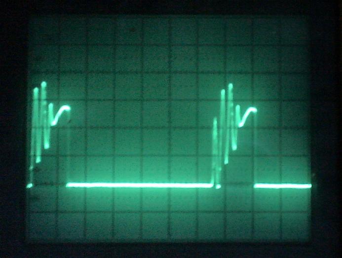

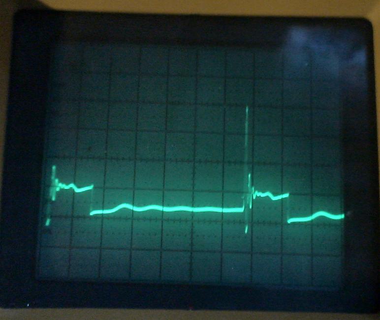

Je s podivem, že to při 1/3 napájecím napětí vůbec běží. Průběhy viz foto. Doufám, že to není trafo...

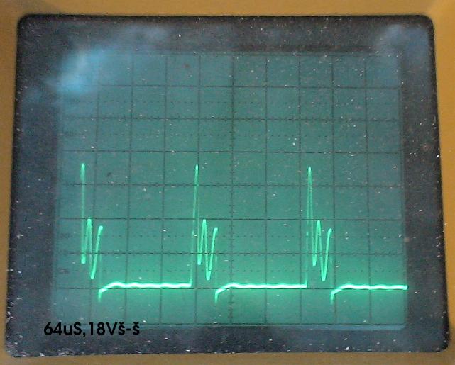

Tak jsem vytáhl VN trafo abych mohl jednoznačně vyměřit jeho vinutí. Při tom jsem ho zkusil připojit pouze vinutí kolektor a napájení. Průběh na kolektoru je dole.
Je to opravdu seklý trafo nebo násobič?? Poznáte to někdo z naměřenejch průběhů?

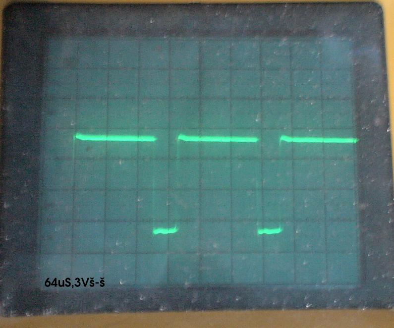

Jako poslední pokus jsem místo origo trafa připojil primár úplně novýho trafa z Merkura. Sice horizontál taky žere, pojistka na zdroji na maximum byla 9V/3A ale fázovka položená 2 cm od VN koncovky svítí. (originál trafo nic) Průběh je dole. Zkusil jsem ještě druhý, asi použitý trafo a stejný, možná VN svítí ještě na větší vzdálenost, průběh na kolektoru je stejnej jen na vzestupný hraně je spička podobně jako na fotce "jen primár".
Dá se nějak zjistit, zda je to vinutí nebo násobič? Primár i sekundár s násobičem (nebo jen usměrněním) je monoblok, takže mě nic nenapadá...

Asi bych zkusil, kde to po chvíli provozu hřeje. Trafo i vychylovací cívky ve zkratu topí dost. Ten první průběh vypadá, jako by zpětný běh začal správně, ale pak se objeví pokles a zákmity na mnohem vyšší frekvence - nejspíš tam dojde k probití. Ještě bych ale zkontroloval vychylovací cívky a kondenzátor, který je s nimi v sérii. Předpokládám, že zbývající průběhy jsou bez nich.

Údaj 18Vš-š - to je velmi málo. Vypadá to na zkrat. To, jest-li je ve vinutí nebo násobiči není v případě monobloku důležité.

Tohle vše je zkoušený a měřený mimo analyzátor, na stole z labor zdroje. Tedy bez vychylovaček a bez HS a VS. Napětí je jen 1/3 z 12V co tam má být, vysoký nejde, tak se snad nic nemůže stát. Samozřejmě, lehce topí monoblok trafa ale ta BU806 nehřeje skoro vůbec. Napadá mě, když s Merkur trafem jde VN a průběhy na kolektoru jsou podobný, co když je vadnej jen násobič za trafem? Ale ten váleček na boku vinutí, co z něj jde VN kabel je jen asi 8 mm průměr a dýlka 30 mm. Do něj se asi násobič nevejde a bude tam jen dioda, takže zkrat v násobiči asi není....

Zkuste k tomu trafu z Merkura připojit i vychylovačky se sériovým kondenzátorem, průběh by tím měl dostat charakteristický tvar a případně tak odhalit jiné možné místo, kde může docházet k průrazu. Radši to napájejte z regulovaného zdroje a pomalu zvyšujte napětí, ať si nějakou špičkou neodpálíte to BU.
18V šš není zas tak málo, když je to napájené jen z 3,8V.

Moje reakce se týká prvního obrázku (18Všš), který pochází z trafa připojeného do analyzátoru.

Podle mě k tomu prvnímu obrázku se právě vztahuje komentář "Je s podivem, že to při 1/3 napájecím napětí vůbec běží."

Že vychylovačky nemaj vliv je jasný, kvůli tomu velkýmu odběru rozkladů to má ze zdroje omezení proudu a napájení jen kolem 4,5V. Víc než 3A zdroj s pojistkou nemám. Na takovýmhle malým napájecím napětí to jede někde zcela mimo běžný provozní parametry. Jak již jsem psal, to původní trafo je určitě špatný, nedává vůbec VN. S Merkur trafama to taky žere moc, ale aspoň to dělá VN. Změřit ho nemám čím, ale fázovka svítí na cca 5 cm, což bude určitě 8-10KV.
