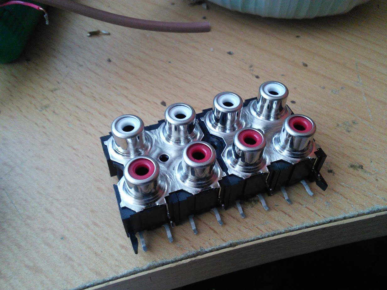

Koupil jsem v gme tuhle super věc (příloha) a teď si říkám, že když vyvrtám díry v panelu, tak se - audio dotkne krabice a budou vznikat zemní smyčky, když pak krabici ještě ukostřím na uzemnění. Nějaké nápady jak na to? Nějaké cinch průchodky?

Vyvrtat díry do panelu asi o 1,5 - 2 mm větší, do izolantu vyseknout díry na přesný průměr konektorů, vytvořit izolační podložku vloženou mezi konektory a panel, materiál nebude tepelně namáhaný, může to být jakýkoliv plast, ale tady by pravděpodobně stačilo vyvrtat díry na průměr o něco větší než je průměr cinche a nechat mezi dílem s konektory a zadním panelem 2 - 3mm mezeru.
