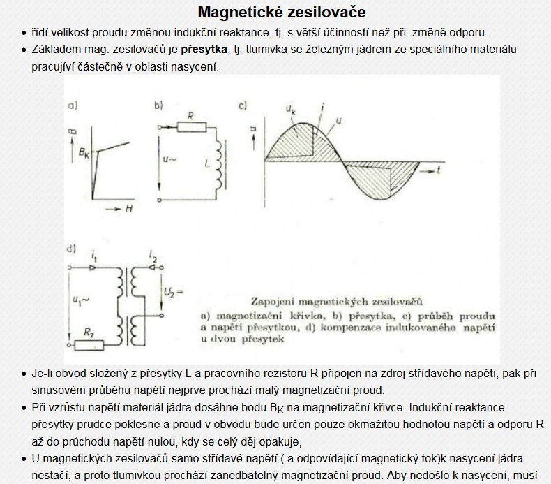

DANHARDE:Pokud na tlumivku dáš 2 vinutí na menší sloupky vznikne přesytka.To už bylo řečeno třikrát.Nenavážím se na nikoho.Dal jsem tady obrázek mag.zesilovače.Snad by to mohl udělat i on.Argument proti argumentu.U maturity v roce si k nám přisedl Ing.Cikánek z elektroprůmky

Lesano: nechápu proč vlevo s jedním vinutím je přesytka a totéž vpravo je tlumivka.Já nepatřím k těm co musí všechno vědět.Ale přesto by mne to zajímalo.Mám dotaz, souvisí s tematem ale je z jiné oblasti.Chtěl bych se na tebe obrátit SZ.A chci předem tvůj souhlas.Soudruh ze zahraničí svedl na scestí původní tema a já nechci v tom pokračovat.
