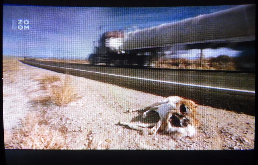

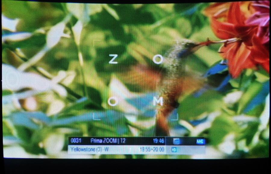

Vyhrabal jsem dřevotřískovou televizi Universum 4367KT (56 cm CRT, napěťová syntéza s MH1BB1, 16 pamětí, rok výroby nejpozději 1980, osazení jinak převážně Sharp) jediný zásah do ní bylo odpojení transkodéru SECAM-PAL s následkem menšího vodorovného rozlišení v barvě, než by se na PAL slušelo. Protože televize byla skoro dva roky bez napětí, naladil jsem signál ze settopboxu a hodinku nechal formovat elektrolyty, než jsem začal fotit.. Samozřejmě tu hrají roli interference mezi strukturou stínítka, původním rozlišením foťáku a rozlišením po zmenšení fotek, aby se sem vešly, taky geometrie zakřivením stínítka a poduškovým zkreslením objektivu na blízko, ale snad je zřejmé, že obraz i zvuk jsou právě jen takové, jaké televize umí. Nepamatuji, že by někdy uměla lepší obraz, nanejvýše stejný. Na těch fotkách to tak nevyzní, ale koukej:

To Jardo čumím! Na té mé 110 ST to bylo takové rozpité do stran a bez barev, ty byly jen naznačený. V menu jsem samozřejmě zkontroloval, jestli není nastaveno NTSC (na to ale 110ST zareaguje kmitajícím čb obrazem), ale PAL; vyzkoušeno B i G bez vlivu. Obraz z toho DI-WAY je bezproblémový, o fous horší, než byl na 439 přes SCART kábl.
Taky je možný, že byl vadný kus... Protože signál byl, jak to popsat; když jsem ladil, tak byl signál z toho STB k dispozici dlouho, po několik otáček tím kolíčkem. To u toho DI není, tam se objeví náznak obrazu, obraz, hnusný obraz, náznak obrazu a šlus. Tady u toho jsem točil a furt byl obraz. Samozřejmě jsem vyzkoušel víc předvoleb, jestli to nebylo tím, ale nebylo. Navíc se to stejně chovalo i na C343 která se už neladí kolíčkem.

Huberte, po pěti hodinách provozu už vím, cos měl asi za problém: přebuzený modulátor.
Ten z nějakého důvodu poměrně rychle (dá se třem minutám říkat "skokem"?) zvýšil kontrast, až došlo na jedné straně k ořezání bílé (začal i zvuk vrčet) a o minutu dvě později už byla oříznutá i úroveň synchronizačních impulsů. Na to ta televize reagovala rozpadnutím a posléze zatemněním obrazu.
Na scartu přitom zůstala úroveň signálu nezměněná. Ale zjistil jsem, že modulátor bere signál z výstupu CVBS ve scartu: když se scartem připojí další monitor, klesne kontrast na televizi připojené přes modulátor, a to výrazně, zato zase chodí. Tak stačilo pin 19 zatížit odporem 240 Ω, modulátor amplitudu videosignálu zvládá, na televizi je kontrast normální a od té doby už to zase dvě hodiny jede.
Takže ano, máš pravdu, nejspíš některé kusy mají zřejmě přebuzený modulátor od počátku, některé se napřed asi potřebují prohřát. V každém případě takové chování modulátoru vede k otázce, jestli tam není vlastně zbytečný?
EDIT 1 a 2: Tak se to stalo zjevně oteplením - settopbox byl na okně, které bylo od dopoledne pootevřené a venkovní teplota nepřesáhla 15°C. Modulátor se zbláznil krátce po zavření okna, protože jsem okno opět otevřel, do modulátoru táhne vzduch o teplotě 11°C a kontrast klesá, už to hraje i bez zatěžovacího odporu. S oteplením se mění poměr mezi amplitudou videosignálu a amplitudou synchronizační směsi, takže klíčování AVC nemá správnou informaci a neúměrně zvedne signál Y v přijímači. Měřit v settopboxu, kde to teplotně plave, nebudu, přístup k tomu je hanebný. Stačí, že přes SCART i HDMI na jiných přijímačích umí obraz přímo parádní.
Uzavřu to - pro toho, kdo není závislý na modulátoru a nepotřebuje ho. Alma 2800 HEVC mu poskytne dobré služby. Kdo se bez modulátoru neobejde, bude se muset poohlédnout po jiném modelu nebo použít modulátor externí. Nejspíš nejde o chybu jednoho dvou kousků, ale o vlastnost toho modulátoru, použitého ve všech.
Zátěž odporem, se kterým to hraje, neřeší teplotní nestabilitu úplně, po zapnutí má obraz dost malý kontrast a pomalu "doleze".
Nemám více přijímačů, na nichž bych to vyzkoušel, třeba by se vedle háklivějších našel i jeden, kterému to nevadí, ale kdo dnes bude k settopboxu shánět jiný přijímač, který má jen anténní vstup....

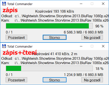

@Celeron: To jsem si dělal prdel (promiň), určitě nějaký dvou-tunerový STB seženeš, aby mohla mamka (mám stejně starou :) ) jeden program sledovat a druhý nahrávat např. TeleSystem TS6820 T2 HEVC Twin tuner (PDF manuál).

Do háje, vono to má jen USB 2. Tohle má i ten 7 let starej Evolveo na DVB-T a nahrávat dva programy, či nahrávat jeden a přehrávat zároveň druhej to na HDD 500MB nezvládá, i když podle manuálu by měl a zpočátku taky uměl.
Když jsem s tím před cca rokem laboroval, tak i na SSD 250GB SATA 3 v rámečku s USB 3 převodníkem na SATA se to stejně jako u HDD seká a píše "Rychlost zařízení je nízká". No zkusím počkat zda se neobjeví časem něco s USB 3. Poslouchat furt "Něco s tím udělej ať se to necuká" se mi teda vůbec nechce...

Sám tušíš, že tohle nebylo o jednosměrné rychlosti USB. Schválně zkus na nějakou rychlou flešku zapisovat a číst současně? Na klasickém PC to je téměř 5x pomalejší a ten by to stíhal (současně bylo čtení cca 90 MB/s). U těch ARMů to nebude tak jednoduché. Ani u TV zatím není USB 3.0 standardem, např. vyhledávání na CZC.
