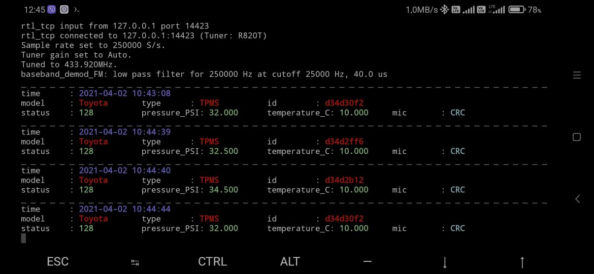

#56 Příspěvek od DedVseved »
Jestli máš přímé měření a nevidíš každý tlak zvlášť je chyba výrobce auta. Podíval bych se na to přes rtl_433 viz. můj obrázek.
Baterie se snad dá vyměnit. Když původní vydrží 5-6 let tak po výměně za originální Panasonic nebo Maxell vydrží opět. Čidla jsou většinou lepená a po nahřátí jdou rozlepit a zase slepit. Uvnitř kola není žádné agresivní prostředí.
Dnes už bývá u každého kola i přijímač takže se čidla nemusí ani párovat než když bývá jen jeden přijímač pro všechny TPMS čidla.

DedVseved
Příspěvky: 960
#58 Příspěvek od DedVseved »
To má přesně kolega u staršího Hyundaje. Vys.rali se na to a sdružili to do jedné kontrolky. Jak jsem psal podívej se schválně na to přes rtl_433.
