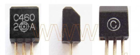

Jak vypadal ten původní, neměl náhodou takovéto pouzdro?
//Ta BF959 taky není nejvhodnější kandidát, garantovaná β=35
///Ve vraku jsem lokalizoval na místě oscilátoru S9018 F, což znamená β= 54 - 80
