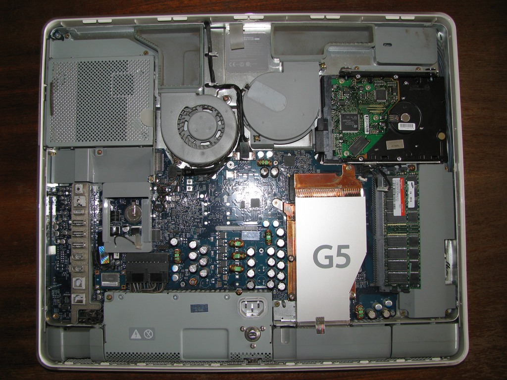

Bílý aparát "vše v jednom" - iMac G5 A1076. Displej se nerozsvítí, disk se slyšitelně roztočí, ventilátory funí, oranžová maxiLED na rámečku vpravo dole, svítí několik sekund. Mám to vidět nadějně? :?: :?: Bílé jablko doma ještě nemám! Doufám, že je to jen závada zdroje. Hádám, že má ještě konvenční podsvit.
Příspěvky: 37416
#532 Příspěvek od rnbw »
Tieto typy mali problemy s elytmi - ale nie je iste, ze mas tento problem. Podsvietenie je CCFL.
Inak je to dobre tak pre zberatela alebo na Linux. Apple odvtedy dvakrat zmenil architekturu CPU (PowerPC -> x86 -> ARM).

Stav zmíněného iMac G5 A1076. Našel jsem dva zohavené C Rubycon (pod ventilátorem směr jihovýchod). Je to tam našlapané, jako v ntb. A vzhledem k plánům na jaro a léto... :oops: Prostě hraní s tímto strojem počká.

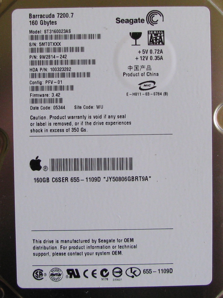

Disk je ST3160023AS, s odlišně natisklým štítkem, než je obvyklé. Docela by mě zajímalo, jestli servisní "jumperblock" funguje např. pro degradaci na SATA1 150MB/s (některý starší hardware bez tohoto natavení disky nenachází). Než pro zajímavost. Ani na bádání s HDD jsem čas nenašel. :nevim:
Jablečný ST3160023AS
iMac G5 A1076 - po odebrání zadního krytu

Vybratie dosky znamena komplet vsetko rozobrat. Este otvor zdroj, bude tam asi dalsie prekvapenie.
Ked to rozchodis, tak disk s OS sa bude hodit. Vypalit funkcne instalacne DVD je bez macu problem.

Jo PPC by mohla byt zajimava platforma na zkoumani, jeste sem nemel osobne tu cest, jen mi tu visi nake PPC 604 CPU moduly z nakeho jabka, bohuzel bez MB. No ale kdyz vidim jak je to v te bedne naslapane, tak teda zlate klasicke PeCecko v toweru...
