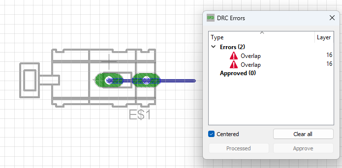

Mám svorkovnici Wago 255 kde každá svorka má dva piny na stejném potenciálu v knihovně je to jako 1 a B1 pin dá se to nějak sloučit. Aby pin A i B měl stejný potenciál , nebo každý pin musí mít svůj připojovací bod. DRC mi to pochopitelně vyhazuje jako owerlap když tam přetáhnu cestu tedy přes B.

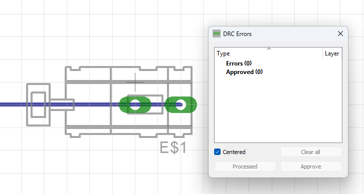

Pokud jsem to dobře pochopil a chceš dosáhnout toho, co je na obrázku, musíš změnit rastr z mil, nebo inch na mm. Ten konektor wago je v kreslený v milimetrovém rastru. A pak se přepnout do rastru anglického.

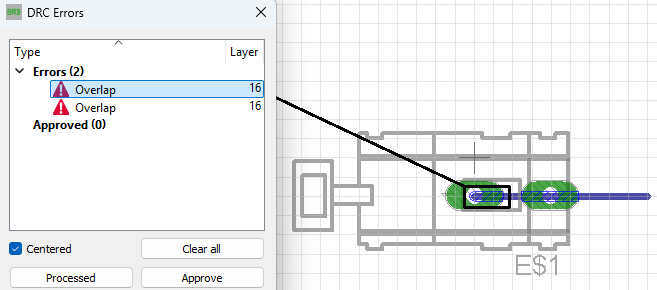

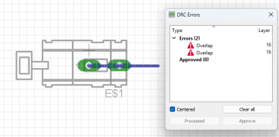

Pánové, chybu overlap - přesah, o které píše tazatel, dělá (správně detekuje!) kontrola DRC v návrhu desky a udělá (detekuje) ji i v případě, že připojovací body padů součástky jsou mimo použitý rastr návrhu (nebo obráceně).

Ten problém vzniká už v knihovně kde např pin 1 je označený A a B a ve schematu je jen jeden pin, ve skutečnosti je ten druhý pod tou značkou posunut o kousek doleva. Potom když se přejde do PCB tak se ten druhý (neviditelný pin) tváří jako nezapojený a pokud přes něho přesunu spoj oznámí to jako owerlap navíc ted druhý pindíky tomu že není vidět a tudíž není zapojen ani neumožňuje přes ROUTE připojit. Nakonec jsem to vyřešil, že jsem ve schematu zapojil ty "neviditelné " vývody a je po problému. I tak děkuji za pomoc a rád bych věděl jak se to v té knihovně ošetřuje, když má součástka několik vývodů na stejném potenciálu.

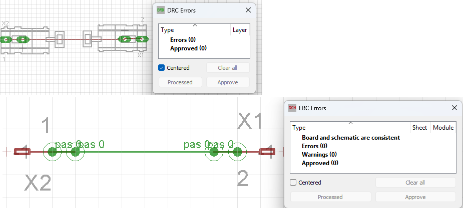

Předpokládám že řešení vypadá takto:
