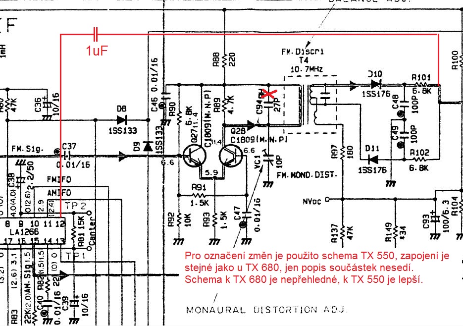

- podle popisu se zdá, že majiteli přichcípl IC4 (LA1266)
- pokus kroutit se vším co šlo situaci ještě zhoršil
- po nastavení tuneru zpět je vidět, že slabý nf signál způsobuje přítomnost 10,7MHz na výstupu 5 IC4, při přesném nastavení cívky diskriminátoru nf signál zmizne úplně
- nakonec použit nf signál z výstupu 12 IC4 přivedený do společného bodu R109, R111
- jádro cívky L6 jsem s citem rozbil a vyfoukal, použil jsem jádro z jiné MF. Nastavení je nevýrazné, zřejmě má za úkol srovnat úrovně MF kmitočtu při volbě WIDE/NARROW (?). Teď jsou úrovně stejné.
- Všechny funkce testovány několikadenním provozem, odesláno.
