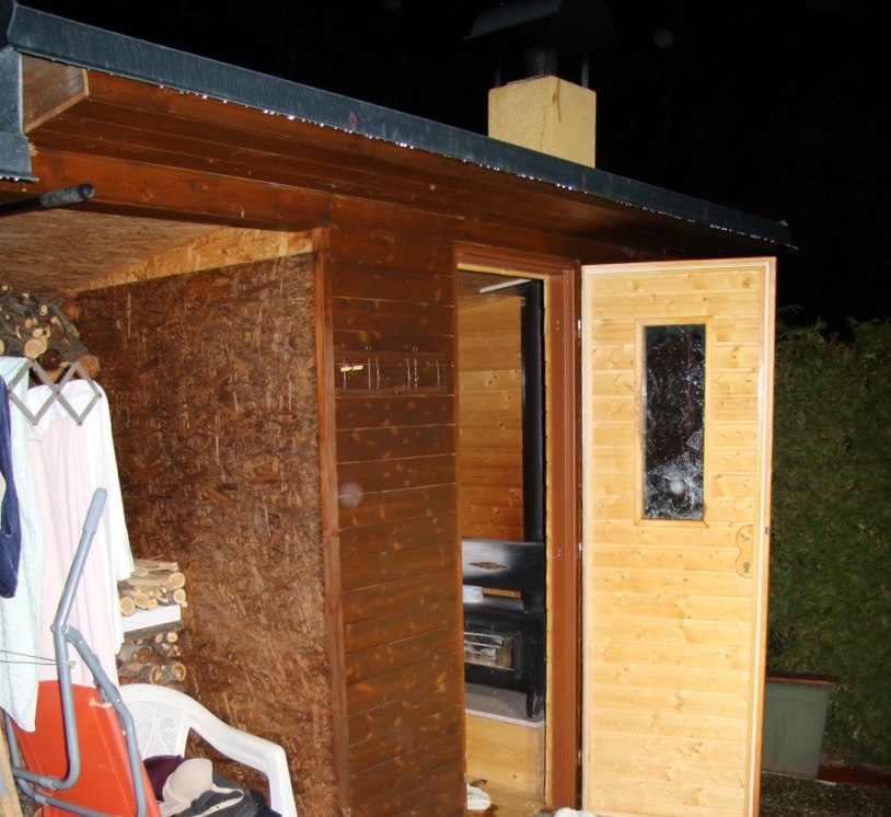

http://zpravy.idnes.cz/sauna-smrt-robus ... _krimi_cen
Tohleto je moje noční můra. Ale kdybych cejtil ohrožení života, tak bych asi nějak vyrazil dveře. Ty panty by měly povolit. U kamen by též mohl být nějaký pohrabáč na rozmlácení skla ve dveřích.

EKKAR píše:Je to zinkal - ta samá srágora, ze který se v 70. a 80. letech v Litovli dělaly talíře na gramce. Časem zkřehne a naprosto bez zjevný příčiny praskne.
Zinkal = Hitlerova mosaz = náhražkovej materiál z 2.W.W. kterej řešil nedostatek mědi. Předpokládaná životnost cca 20 let. Vlhko a slaná voda zvlášť urychluje rozpad.

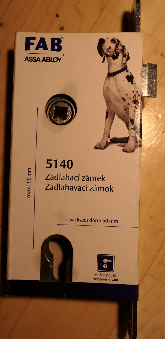

Ale to jsou kecy po bitvě, že? Zvláště když si někdo namontuje kliku tak, že ta pevná část zůstává venku, což byl asi největší problém.
EDIT: Ačkoliv to není nikde řečeno, tak FAB 5140 je asi zamýšlený spíše pro dveře, které mají kliku z obou stran. Do paneláku nevhodné.

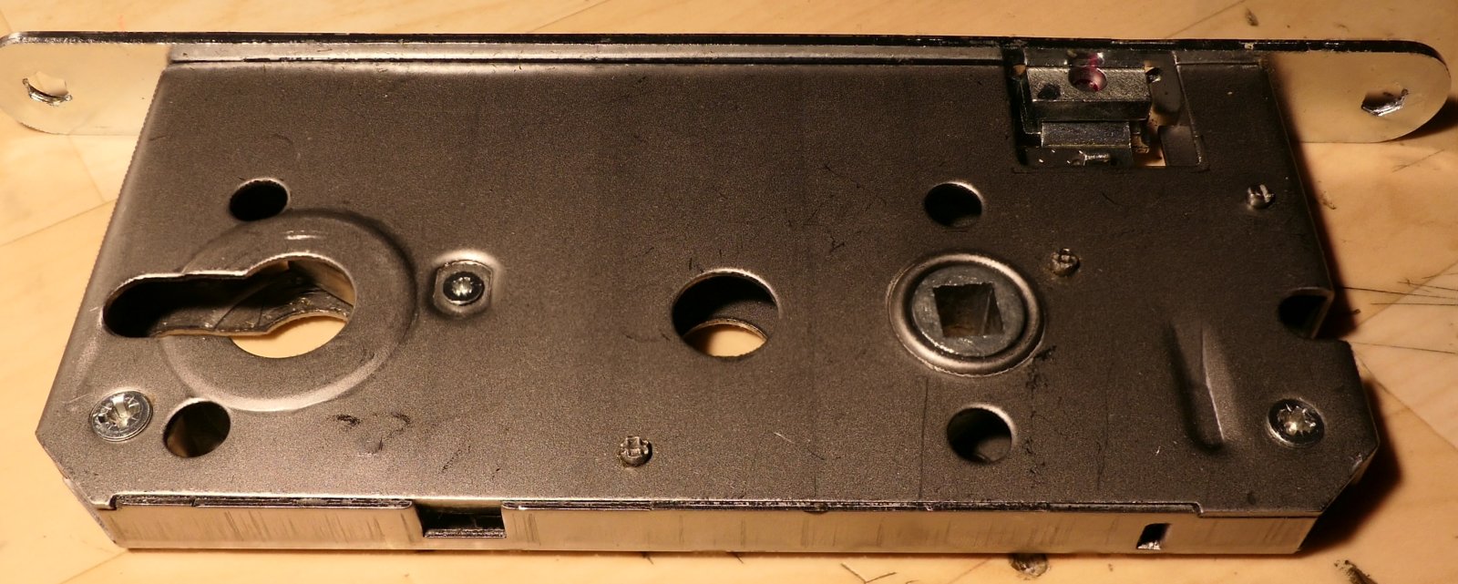

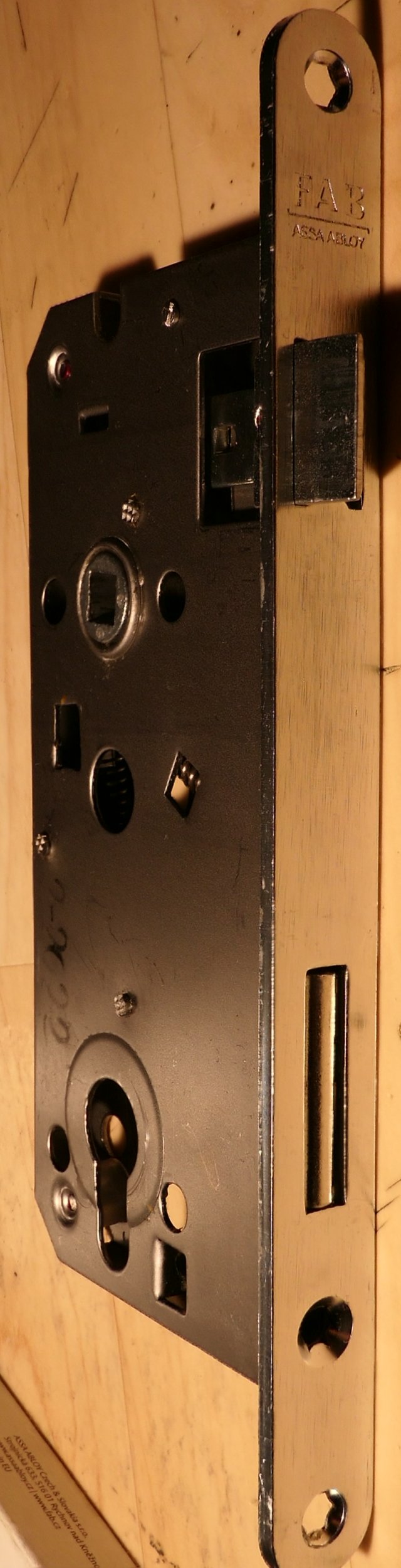

Namazat a rozhejbat, stačí trochu WD-40 a pojede jak dráha. Důvodem nepohyblivosti je buď stará zaschlá vazelína, nebo její přítomnost na nesprávným místě už z výroby. Ono když v Tokozu nebo ve FABu ty zámky skládá na brigádě nějaká pologramotná vopice, tak akorát z instruktáže ví, že to má na 2 nebo 3 místech máznout. A co dělá u stroje? Maže, ale absolutně jinde než je skutečně potřeba. Takže koupenej zámek rozdělám, promažu, vyzkouším a až pak namontuju. Prostě klasický DoDo. Bohužel, je to daň za skutečnost, že bílýho heterosexuálního člověka k takový práci nedostanete ...Hydrawerk píše:Ahoj, zná někdo zadlabací zámek FAB 5140? Koupil jsem ho do dveří od bytu, ale byl ten zámek asi blbě navržený. Otvírat střelku klíčem jde nezvykle těžko asi kvůli nevhodnému převodu, nebo co. Zkoušeno mimo dveře. Koupil jsem raději Hobes K113 a ten už funguje normálně. Konstrukce je evidentně zcela jiná.
A kutilmile - nelituju tě
EKKAR píše:Namazat a rozhejbat, stačí trochu WD-40 a pojede jak dráha. Důvodem nepohyblivosti je buď stará zaschlá vazelína, nebo její přítomnost na nesprávným místě už z výroby. ...Hydrawerk píše:Ahoj, zná někdo zadlabací zámek FAB 5140?
Zámek je nový, promazat jsem ho zkoušel, nepomohlo to. Jinak otvírání klikou a zamykání funguje normálně.
hlavně je u nich potřeba větší síla na páku která tahá střelku.
Ano, konstrukce je nějaká nepovedená. Nedá se to nijak upravit uživatelem.
