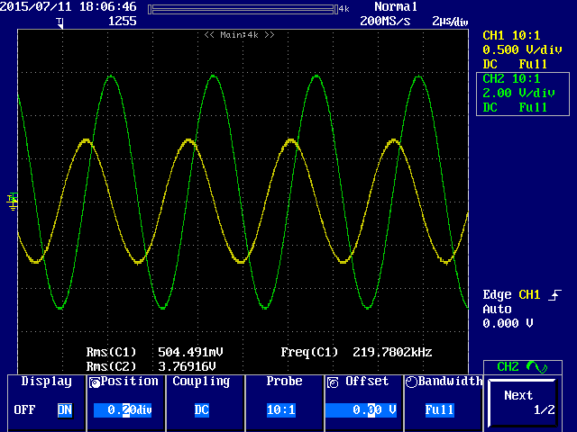

danhard píše:Když je trafo navrhovaný na 1V/200Hz tak jenom p... naměří 700mV na 20Hz :D
P... naměří 700mV, č.... by určitě naměřil něco jinýho. :)
Rezonance na 220kHz
(12.35 KiB) Staženo 68 x

A ještě jeden obrázek od p.... :)
Trafíčko je Atech ATS-256. Žlutý kanál je primár, zelený sekundár, jsou posunuté o 0,2 dílku, aby byly vidět oba. Zdroj signálu s výstupním odporem 600Ω. Měřič zkreslení nemám, ale od pohledu jsou ty sinusovky mezi 20Hz a 50kHz celkem sinusové. :)
Přesycení na 10Hz
