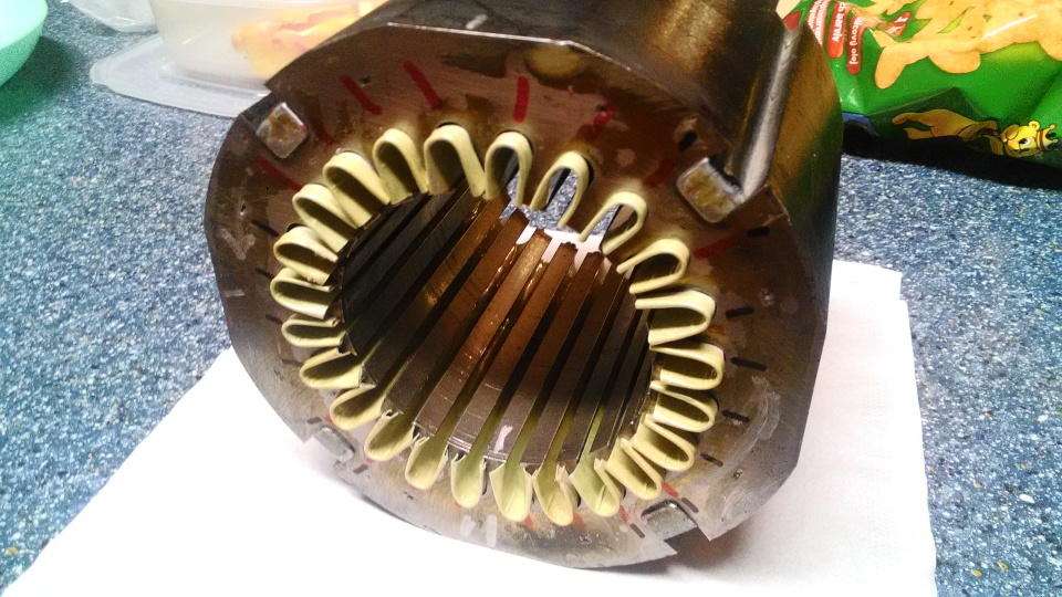

V příloze přikládám mírný pokrok v postupu a to vložení papírových izolací do statoru...manželka mi pomáhala stříhat..:) míry sem vzal z původních plastových. Žádná nádhera to není, ale myslím, že to bude použitelné. Postup byl dle videí, co jsem uváděl. Pro zaoblení izolace sem používal vařečku.

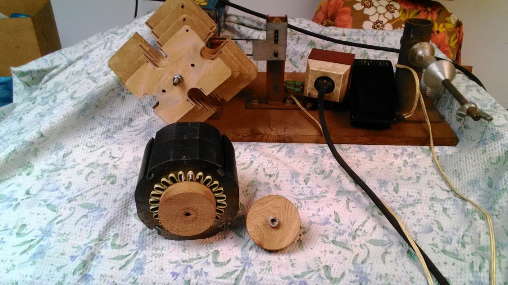

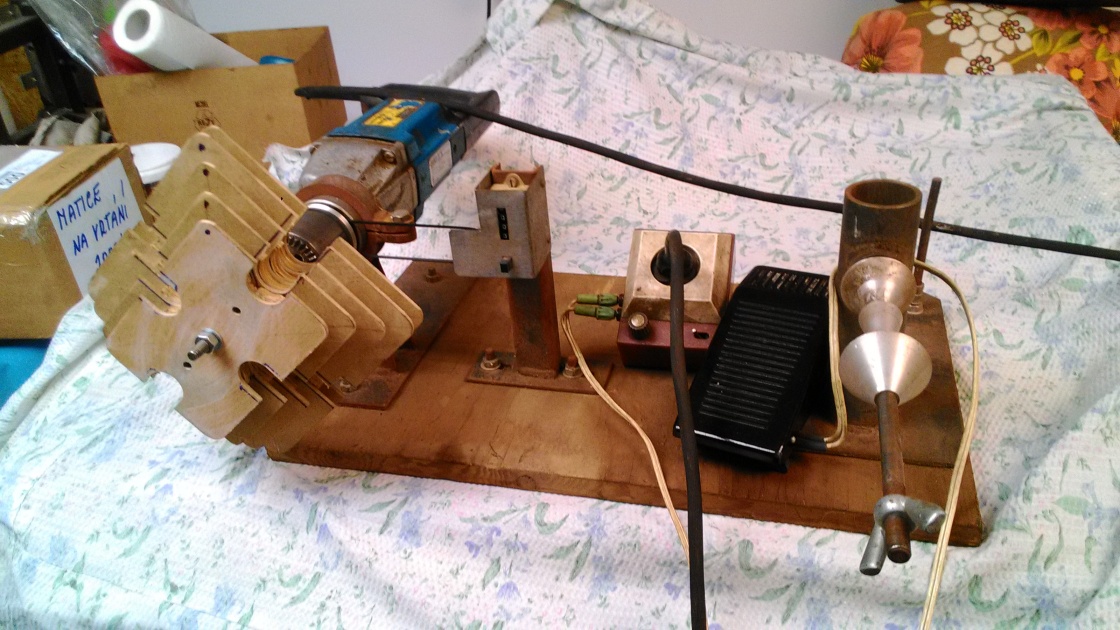

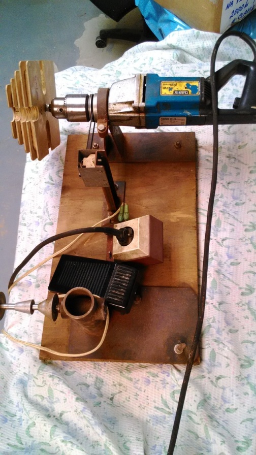

Tak sem trošku zase pohnul s kládou... Dal sem do kupy soustředné trny a oprášil dědovu navíječku. Počítadlo je z TESLA Pardubice obchodu..:), dědova vrtačka je bez regulace, proto ten podomácku udělaný regulátor, šlapka vypůjčená od babičky, ze šicího stroje. Vše je z 90. let (mimo trnů pochopitelně)..., tak jsme to s dědou používali na převíjení motorů z automatek. Dále pak dřevěná kolečka pro kontrolu minimální díry ve vinutí (d=69,5mm). To je dle videa...
Ještě jsem přeměřoval rozměry kostřiček a malinko sem je upravil:
1) 70x115mm
2) 90x125mm
3) 120x135mm
4) 150x145mm
Zda to bude OK nevím...to uvidíme...
Kostřičky jsou dělané ze staré překližky a sololitu. otvory jsou vrézované...
Dalo to děsný práce...čas se holt nedá počítat. Asi nejhorší byl úklid frézy a soustruhu a vlastně dílny od prachu...:)
