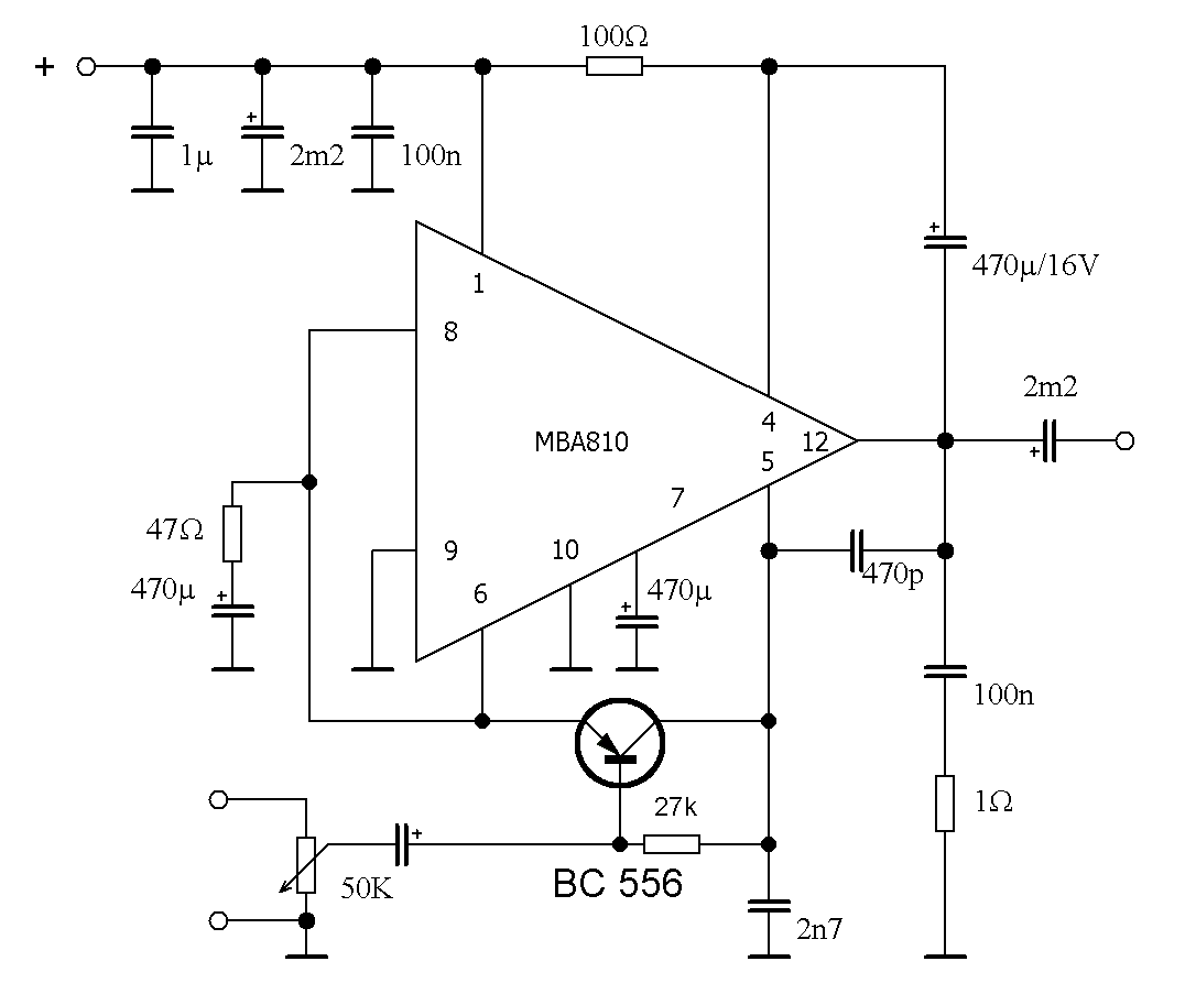

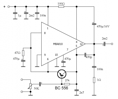

lubos1961 píše:Trochu upravené zapojení s tím externím tranzistorem. Při tomto zapojení je v celém rozsahu napájecího napětí zhruba na výstupu vždy polovina napětí.
a to u té tvé první úpravy nebylo? To by přece ten šváb měl umět dělat sám od sebe, ne?

lubos1961, to není dobře.

Luboš, malo by zmysel na pozícii vstupného tranzistora použiť FET?
Ad kompenzácia, viď dva kondenzátory z pinu 5. Nutne musia byť oba? Prečo nestačí jeden? Takto to vyzerá ako Wienov člen.

Blbec, chybička se vloudila.
Znovu:

Fet by v tomto zapojení nebyl vhodný.
Hrál jsem si také s těmi dvěma kondenzátory. Ten, který je proti zemi mi v mém zapojení po jeho odstranění nevykazoval žádný problém. Nepodařilo se mi zesilovač v žádném režimu ho jakkoli rozkmitat. Ten druhý (470piko) je zase velmi důležitý. Bez něj to okamžitě nadzvukově kmitá, takže pokud to normálně nepozoruješ alespoň podle spotřeby, z repráku nic neuslyšíš a za chvíli je integráč v křemíkovém nebi.

lubos1961:
Jak to máš uspořádaný?
Mně se na docela malé desce /z knížky Radioamatérské konstrukce 2, kvadrofonní zesilovač/ o rozměru 7x4cm nepovedlo, dostat se při A=30 pod 560pF a už se mi 1k obdélník nelíbil.
Při 470pF to sice ještě samo nekmitalo, ale už začalo zkreslovat tou nestabilitou. Ten druhý kondenzátor byl 1n8, oba polystyren.

sinclair píše:Je zajímavé, že s polystyrenovým kompenzačním kondíkem, šváb bez nestability snese téměř o třetinu nižší kapacitu, než kolik je potřeba, na stejnou míru stability, u keramického typu.
Netuším úplně přesně, co je tady ve hře, ale vf vlastnosti to asi nejsou.
Kapacita keramických kondenzátorů je závislá na teplotě a na stejnosměrném předpětí. A aby to nebylo jednoduché, tak se to pro různé kmitočty může lišit.
Ale pouze na tohle bych to nesváděl. Ono to totiž dost závisí na návrhu desky a na správně zvolené kapacitě kondenzátoru.

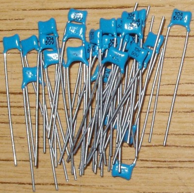

#75 Příspěvek od sinclair »
To jo, to potvrzuju! :twisted: Když to chodí se sračkama ala TGL5155, tak s něčím lepším to už bude chodit úplně samo.
Svatá trojice je sice blbě, ale tři bločky dávat ke švábu za pětikačku..
Při napájení ze stáblu, stačí přívodní + drát zablokovat jen vysokofrekvenčně, kvalitní 100n keramikou.
Používám místo supermitu tuhle:
