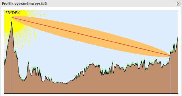

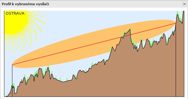

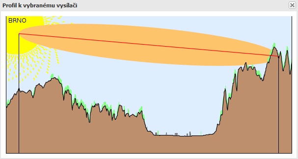

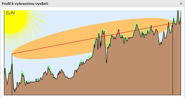

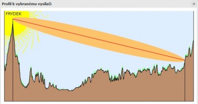

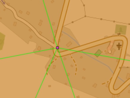

S tím stejným směrem na tři silné vysílače, azimuty znáš?
Proč si to nezkontroluješ na
https://digi.ctu.cz/dtv/
Ten Praděd v tom bude dělat bordel stále, to by bylo třeba napsat panu Kozákovi :D Jinak krásný místo pro SFN k26 ...

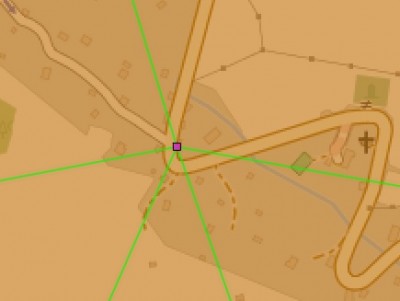

Pro tu lokalitu, sousední chalupa 55 vypadá takto, ok1hga správně radil s Pradědem.
Plechová střecha = anténa ven :wink:
MUX21
Jeseník-Praděd 100kW
azimut 343°
vzdálenost 11km
Ostrava-Hošťálkovice 100kW
azimut 100°
vzdálenost 69km
Frýdek-Lysá Hora 25kW
azimut 120°
vzdálenost 98km
Zlín-Tlustá Hora 100kW
azimut 161°
vzdálenost 91km
Brno-Kojál 100kW
azimut 204°
vzdálenost 77km
Pardubice-Krásné 100kW
azimut 259°
vzdálenost 112km

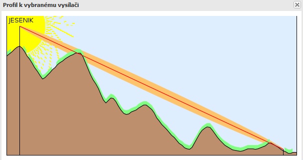

Jenže to místo příjmu máš jinde. Od Míry je bez terénních překážek jen Lysá hora, tam je přímá viditelnost. Na ostatní vysílače viditelnost není.
Podle je anténní zesilovač na mezi křížové modulace signálem z Pradědu, ať už tím zbytkem, co se plazí po povrchu a mění se s počasím, nebo odrazem od velkých překážek, a těch tam je, a podléhají vlivu počasí taky.
Jestli tomu bude dál kolísat kvalita, bez změření toho, co ti leze z antény, to bude jen laborování metodou pokus/omyl. Ne, že by to nevedlo k úspěchu, dost často se to povede, ale stojí to víc času a někdy i víc peněz.

Bacha na rozdíl mezi číslem popisným a evidenčním :wink: Podle odkazu co tu umístil autor je to dohledané a ověřené pro přímého souseda s číslem popisným 55. Ostatní je na autorovi, Praděd tam musí jet jen na kus drátu, pokud ne, může zajet na Praděd za panem Kozákem ... :D
Ad ty profily, návod na použití aplikace
https://digi.ctu.cz/dtv/navod

Ta aplikace ČTU neumí vyhledat místo podle eč, proto je tam třeba zadat tu sousední čp 55 8-) těch "5" metrů snad problém není ...
Tak to jsem kecal, umí i eč ... ale to nic nemění, info je stejné jak pro tu vedlejší 55.
Jestli v téhle lokalitě nehraje Praděd na kus drátu, tak je někde problém :wink:
Víc neporadím, jen lépe nasměrovat anténu, azimut 60° není nic přímého, tu Ostravu=Hošťálkovice máš na 100° ...

#72 Příspěvek od jjilek »
Praděd je bohužel těsně za kopcem, kolem jsou nějaké stromy, samotná stavba má kamenné zdi 60cm. To bude asi tím. Můžeš se podívat na http://www.jaroji.sweb.cz/chalupa.html , je tam i letecký pohled na chalupu a její okolí. Že jsou Hošťálkovice stranou je záměr, těch 40-50° asi ještě anténa zabere. Přímo to kupodivu většinou nejde. Takhle je trochu bokem Tlustá i Lysá Hora, což má asi příznivý vliv.
Budu ještě zkoušet přímo Praděd a Kojál, zatím jsem se k tomu technicky nedostal. nyní jsem si pořídil jinou anténu, kterou mohu přenášet. Mám tím směrem okna.
Do žádných nákladných měření se ale nechci pouštět, vzhledem k proměnlivým podmínkám by asi byly výsledky nejisté, leda by se měřilo několikrát s časovým odstupem podle počasí, mlhy, deště, sněhové pokrývky a pod. A to mi TV za ty náklady nestojí. Navíc na střechu se nic dávat nedá, leda by tam lezli hasiči.
