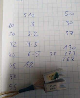

Tak jsem proměřál GC511/521 a GC510/520
Nutno říct, že PNP se držely alespoň řádově s AC127, kterou jsem testoval včera. Paradoxně 511ka držela až do 60V. 510ka jen do 40V. NPN byly už od nízkých napětí 3x horší. (jak jsem následně zjistil z datalistu, že to tak má být)
β510/520 = 146/228 při 60 mA
β511/521 = 240/320

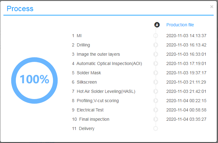

Desky jsou hotové, pro ilustraci jak to mají zmáknutý pro on-line sledování výroby. Nemůžu ani napsat kde se to vyrábí, abych alespoń ty 2 desky pro jediného zájemce udal.
#697 Příspěvek od sinclair »
Nojo, potvrzuju. NPN jsou z nějakého důvodu vždy horší, třebaže mívají nižší Iceo a Icbo. Právě proto jsem psal, že s párem GC510-GC520 se lze dostat přes 40V jen výjimečně.
Setkal jsem se už párkrát s tím, že bambusáky budiče, provozované těsně na hranici Ucbo a blízko hranice zlomu Icbo, nejsou stabilní. Od určité teploty se už nedají "běžným" bázovým obvodem uřídit.
Proto budu krmit ze stabilizátoru, jen okolo 30V, ale zato furt :D
Což malá AD-GD ještě s přehledem snášejí /dokonce i některé páry 608-618/ a budicí GC taky.
A už seru na kvazoše, za každou cenu to bude komplementár, i když na 15-20W se bude muset můstkovat.
Šest párů GD-AD /3+3/ mě nezabije a můstek má jen výhody. U mě tuplem, když ani 4R bedny nemám.
A za 15-20W komplementárního bambusového zvuku to stojí.
Při krmení ze staboše, bude celý odstup stát jen na šumu tranzistorů. Zjistil jsem náhodou, že takové GC521 šumí oproti 106NU70 opravdu velmi málo, takže invertor s emitorovou vazbou osadím jimi.
Tedy, pokud se mezitím třeba GS506 až GS508, nebo některé z 155-156NU70 neukáží šumově lepší.

#698 Příspěvek od microlan »
Právě naopak, mají už v datalistu 30 µA, proti 10 µA u PNP vodivosti
#699 Příspěvek od sinclair »
Já to ale tak mám - a potvrzuje to i citelně nižší šum toho NPN GCčka oproti PNP. U bambusu je šum skoro přímo závislý na Icbo.
Nemůže to být tím, že to, co máš k dispozici, bylo nějak blbě skladovaný, nebo je to něco mimotolerančního?
Proto jsem se už vpředu ptal na ty zbytkový proudy, přišlo mi to opravdu hodně, jsem zvyklý na míň, než poloviční hodnoty.
microlan
Příspěvky: 1646
Bydliště: Kósek vod Brna
#700 Příspěvek od microlan »
Když se to vejde do hodnot v datalistech? A sám jsi psal, že ty GC jsou jen do 40V a když AC127 má při 65V 12 µA tak je to moc?
#701 Příspěvek od sinclair »
No je to moc. Při tomto napětí a zbytkáči, by je s malým Re a vyšším Rbe vůbec nešlo provozovat, nebude to stabilní.
Mně ty npn kusy dělaly při měření Uceo ostřejší "hranu" při nižším napětí.
Ta ostřejší hrana nárůstu proudu, signalizuje nižší zbytkový proudy.
Asi to tak hraničně, podle katalogu, být může.
Bambus měl vždycky rozptyly jak sviňa - a vlastně dneska děláme ze zbytků, starých skoro 50 roků a nějaký velký výběr nemá skoro nikdo.
Tak se není moc co divit. Asi mám jiné série, nebo co.
Mám přitom oboje, teslácký i maďarský a každý jsou dobrý v něčem jiném.
