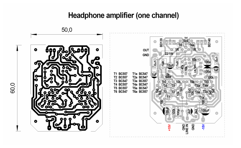

Tak jsem dokončil zesilovač podle zapojení HPA 01.
Bez obav mohu říci, že jsem opravdu velice, velice, velice příjemně překvapen. Zesilovač otestoval i kolega (nekompromisní hifista) se sluchátky Beyerdynamic DT 770 PRO. A přišel, jesli bych nepostavil ještě jeden pro něho.
Ve zdroji stabilizátory LM317, LM337 nastavené na +/-15V, C 2x4700uF Jamicon.
Bias proud konc. tr. 50-100mA
15.08.2008 19:45 - update příloh (opravena polarita dvou kondenzátorů)
TR HPA.pdf
PDF pro tisk 1:1
(466.27 KiB) Staženo 502 x
DPS + OSAZENÍ
(148.05 KiB) Staženo 666 x
Naposledy upravil(a) BASTLECS dne 15 srp 2008, 19:46, celkem upraveno 4 x.

Bastlecsi, Tvůj sluchátkový zesilovač mne zajímá a link sleduji pozorně. Určitě toto zapojení taky vyzkouším, a to že jsi zde uveřejnil i DPS, k tomu přímo vybízí.

DPS mám připravené k osazení součástkami, pouze jsem plošák zvětšil cca o 20% kvůli ručnímu malování, což i tak byla piplačka.
Bastlecsi, zkoušel jsi místo BD139/140 jiné tranzistory? Např. MJE15030 / 31, které mají lepší Ft. Při tak malém napájecím napětí a na velké impedanci sluchátek by mohl zůstat zesilovač stabilní.

Jiné tranzistory jsem v zapojení nepoužíval. Snažil jsem se osadit zesilovač součástkami přesně podle původního zapojení z audiodesignguide. Jediné co jsem trochu ošidil je kondenzátor na vstupu. Použil jsem elektrolit, ale v půvofním zapojení je doporučen MKP. Jenomže 4,7uF MKP, to už je docela kredenc.
No a použití spínacích fetů do zesilovače .... od toho raději ruce pryč. S tím mám osobní špatnou zkušenost. Vyrábí se mosfety extra pro audio, ale jejich použití brání špatná dostupnost a hlavně astronomická cena.
Pokud bych měl srovnat zesilovač s originál audio mosfety a lampáč, tak z toho podle mě vychází lépe lampáč, a to z hlediska nákladů i výsledné kvality.

no, elektrolyt bych tam nedával, ten bude dost zkreslovat...
zkus tam dát pěknou fólii o řád nižší, pořád by to mělo vyhovovat i fázově, zkus to ověřit na generátoru-osciloskopu

#90 Příspěvek od EKKAR »
Ale jestli je ten obrázek z původního zdroje, tak i tam je na vstupu nakreslený POLARIZOVANÝ KONDENZÁTOR...!
