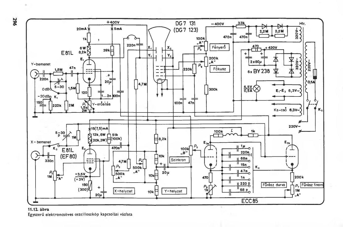

Tento má multivibrátorovú čz.

Zkusit to můžu, ale dost nápadně to připomíná výše uvedené zapojení z AMARA, které se neosvědčilo. Máš s tímto zapojení nějaké osobní zkušenosti?
A taky mi přijde, že tam Maďarovi někde chybí spoj, protože takhle není nikterak napájena ani ta ČZ ani anoda obrazovky a ani jedna strana vychylovacích destiček.
Ví se, co by měla být zač ta cívka v anodovém obvodu E3a? Lze ji kdyžtak vypustit?

#80 Příspěvek od Hill »
Destičky obrazovky jsou spojené s kostrou, to je v pořádku, ale je tam špatně zakreslený spoj do uzlu mezi tlumivku a anodový odpor E3b - nemá vést na kostru, ale na rozvod anodového napětí.

V prostoru destiček má být souměrnost.Pak elektrostatické pole bude nejlepší.To znamená přímá vazba /bez kondensátorů/,zesilovače budou chodit proti sobě /napětí jedné destičky nahoru a druhé dolů/
Tomu zmíněný maďar nevyhovuje.Z každého páru jsou dvě destičky spojeny spolu.To co jsem napsal by vyřešily transistory.Nevím jak elektronky.

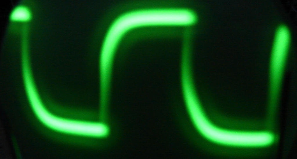

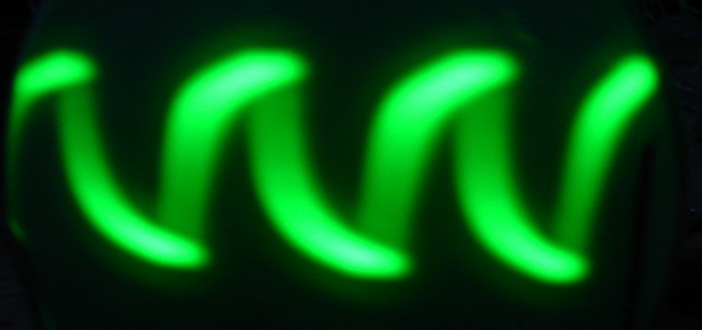

Díky všem za rady, nakonec je jako obvykle vysvětlení velmi jednoduché, tentokrát to byly nekvalitní kondenzátory s velkým svodem. Dal jsem tam svitky a běhá to na všech rozsazích parádně. Lze pozorovat signál zhruba od 20 Hz, byť je hodně rozklepaný a deformovaný, kvalitní obraz je viditelný asi od 70 Hz, což pro předpokládané rozsahy měření plně postačuje.
Teď se ale vyskytl další problém. U vyšších kmitočtů se začíná deformovat obdélník. Pozorovatelná je deformace řádově od jednotek kHz, na 100 kHz už těžko domýšlet, jak původní signál vypadal, viz foto.

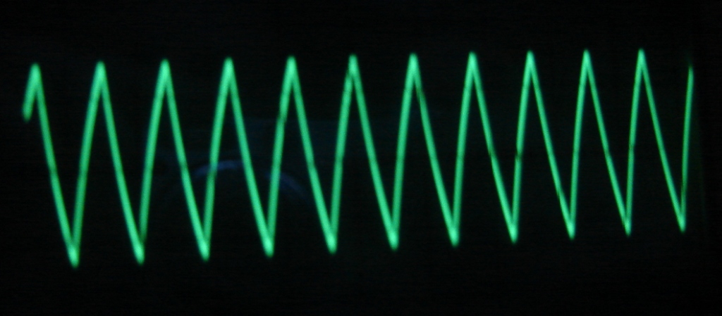

Na anodách EF184 je už čistý trojúhelník.
Jak se taková věc řeší? U všech zapojení, se kterými jsem se setkal, byla možná kompenzace jen u vyděleného vstupu, při nastavení děliče 1:1 to nemělo vliv.

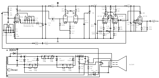

Znovu sem dávám aktuální schéma. Fotky průběhů byly pořízeny bez prvního stupně s EF183, jak se mi to teď válí jen tak po stole, tak je obraz s tím stupněm dost rozklepaný. S ním to ale vypadá úplně stejně.
(19.28 KiB) Staženo 173 x

jandu
Příspěvky: 4503
Bydliště: vých.slovensko
#89 Příspěvek od jandu »
HUH, to je debata na dlho.
a./z akého zdroja odoberáš obdľžnik (výstupný odpor?)
b./akým káblom to privádzaš na vstup skopa
c./chce by to skutočné zapojenie vstupu skopu (podľa priloženého obrázku je ten vstup "striedavý", ale je pred ním delič, alebo potmeter? a ich hodnoty)
d./čím to meriaš?
Obecne - meranie obdľžnika chce dosť dobré prispôsobenie už na výstupe generátora, aj na vstupe osciloskopa. Ak ide o striedavý vstup osciloskopa, hraje tam dôležitú úlohu časová konštanta vstupného obvodu - na nej záleží, aká je max. predľženie nábežnej hrany vstupu. U napr. 100 MHz je okolo 3ns. u 30 MHz asi 12ns. U tvojho skopu to budú desiatky, ak nie nejaká "stovka" ms. Preto ak je na vstupe vyššia hodnota oddelovacieho kondenzátora, predľženie nábežnej hrany je vyššie a naopak.
Ale - je to na dlhú debatu ......

#90 Příspěvek od jakubrosler »
Obdélník je z maďarského generátoru TR-0463 s výstupní impedancí 50 Ω.
Na vstup to přivádím obyčejným stíněným kabelem pro audio.
Je to zapojené tak, jak je to ve schématu. Fotky jsou za stavu, kdy je signál přiváděn přímo na C16 a to vpravo od něj tam není; když to tam je, chová se to celkem stejně.
Měřím to zapůjčeným osciloskopem PeakTech 2020GN se vstupním odporem 1 M.
Takže říkáš zmenšit vstupní kondenzátor? Zítra to zkusím.
